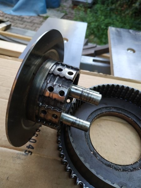

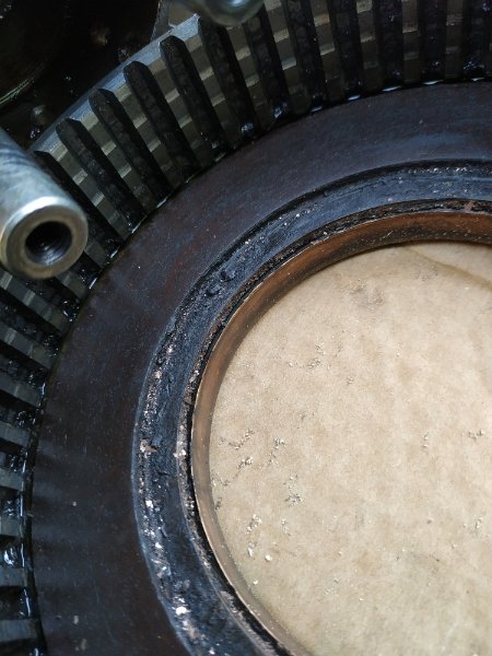

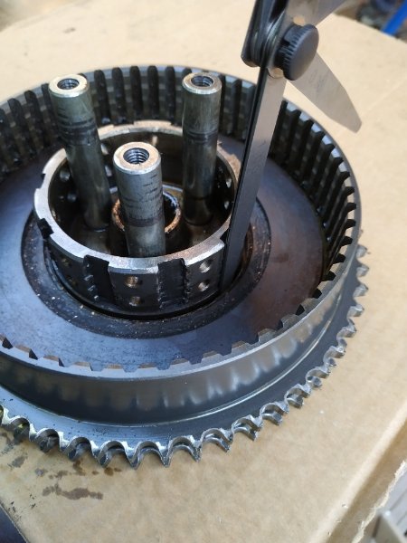

Jackymoto a écrit :On dirait que ça a brûlé la dedans...
Nan, pas de cramé. Juste la frette qui est hors limites (et de loin) d'usure.
Et la noix qui en a pris plein la gueule et a laché de la limaille.
Messages : 25939
Re: Bullet fiabilisée par Fritz Egli
Messagepar JacquesD » 03 juil. 2021, 09:12
En voyant les créneaux de la noix, je crois que dans certaine usine indienne il en va des traitements thermiques comme de la météo, des jours il pleut :ipleut: :ipleut2: , d'autres jours il fait soleil.
Il doivent avoir remplacé le thermomètre et le chronomètre par le "doigt mouillé" et un sablier humide. :buzz: :petard:
