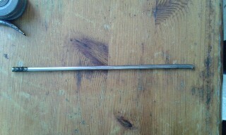

Mon rayon est un "exterieur"...et le montage est conforme. Comme je n ai pas de clé à rayon je l ai serré avec une clé plate qui a "dérapé" avant d ateindre le même serrage que les autres....et pourtant il s est a nouvea cassé au niveau du coude....bizarre ça ! Certes mes routes tournent un peu ! Mais j ai fait 12000km avec la monte de pneumatiques d origine et j ai consommé 3,6 l /100 km sur ma dernière balade de 175 km.....même les moustiques arrivent à m eviter !

Messagepar orientexpress » 11 mars 2016, 00:47
La scène de crime et la victime !

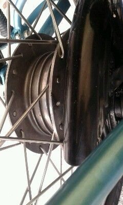

.....je relance de 10 (messages !)....se pourrait il qu un défaut d usinage du moyeu ait pour conséquence que mon rayonne travaille pas dans l axe ?......

Messagepar ligérien » 11 mars 2016, 12:37
Il faudrait,une fois remonté,voir si ton rayon porte bien sur sa tête et non sur le coude :mouais:

hoogsteyn
Messages : 1900
Re: débris métalliques Efi 500 C5
Messagepar hoogsteyn » 11 mars 2016, 19:05
orientexpress a écrit :.....je relance de 10 (messages !)....se pourrait il qu un défaut d usinage du moyeu ait pour conséquence que mon rayonne travaille pas dans l axe ?......
Impossible, ou presque !
En revanche le montage des rayons est douteux, regardes sur la photo on voit bien que la tête d'un autre rayon ne pose pas sur son siège, mais sur son coude. :polom:
