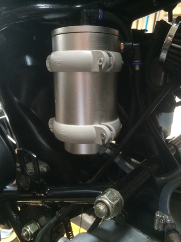

Bonjour à toutes et à tous,
ci joint la photo d'un reniflard XXL pour mon electra qui avait la fâcheuse tendance de recracher son huile en roulant...désormais, l'huile peut monter à loisir dans le bidon, y'a tout le volume qui faut ! du coup, j'ai fait une modif provisoire avec des tuyaux transparents comme l'idée de la piece de chez Hitchcook pour surveiller le phénomène et comme par enchantement, l'huile ne ressort plus comme avant depuis le tuyau en provenance du carter de distribution !!!!
bon, je vais essayer de comprendre le truc ?
a+
lou

Re: reniflard sur electra 2007
salut,
oui mais quelle classe !!!, le tien fait bouilleur d'alambic...si en plus c'est efficace ? as tu une idée du pourquoi l'huile revient sous pression depuis le carter de distribution ?
Sur ma fonte c'est ce que j'ai fais, mais la durite est raccordée sur le cache culbuteur de la soupape d’échappement et la mise a pression se fait par le cache culbuteur de l’admission
Les vapeurs d'huile directe sur la queue de la soupape d'échappement

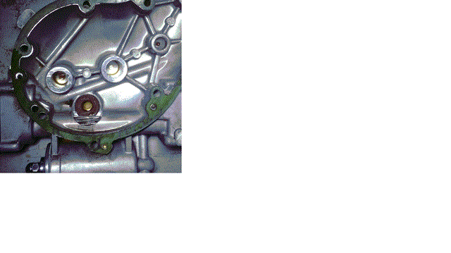

Bonsoir à tous, pour Patrick, moi aussi je remplis le réservoir d'huile entre les 2 repères comme préconisé, par contre, pour répondre à Adrian, les durites sont neuves et transparentes, je pense que l'huile qui est en excédent dans le carter de distrib, passe au dessus du 1 er trou de recirculation, au dessus du 2 eme qui permet l’équilibrage pression entre distrib et carter d'huile pour finalement passer au 3 eme orifice avec son bec de canard et partir a l'aventure vers le reniflard sous forme liquide alors que seuls de vapeurs devraient être la...

- Messages : 25939
- Localisation : Laroque 47
Exactement, le niveau d'huile monte jusqu'au trou de trop plein vers le réservoir d'huile (c'est le trait rouge horizontal).
Pour lou j'ai mème fait des essais avec le niveau d'huile au ras de la jauge et toujours se refoulement dhuile du reservoir avec un collègue nous avons fait une sortie sur le cache culbuteur échappement pour retirer de la préssion mais rien n'y fait par compte j'ai boucher la prise d'air qui sort du cartère de distribution ou il y a le bec de canard et j'utilie toujours la fameuse petit boite qui se trouve sous la selle mais je ne renvoie pas huile dans le moteur.
Pour Jacque je voie comme un trou au dessus de ta ligne rouge entre le trop plein et celui ou il y a le bec de canard a quoi sert il
Pour Patrick, le 2 eme trou au dessus de la ligne est pour équilibrer les pressions entre les 2 carters, le pb, c'est que l'huile arrive avec trop de débit et du coup, passe au dessus du 1 er orifice, passe au dessus du 2 eme et finalement sort par le bec de canard !!!
je pense que le circuit de graissage des pignons de distribution est différent sur nos electra, en effet, quand on regarde le carter de distrib coté extérieur, comme coté intérieur sur cette photo, on peut voir que l'huile primaire est envoyée au vilebrequin mais également aux 2 pignons grâce à des nouveaux canaux qui n'existent pas sur les anciennes versions.
celle ci revient donc immédiatement dans le carter....au lieu de passer intégralement par l'étape haut moteur....
a suivre
lou
a suivre
lou
