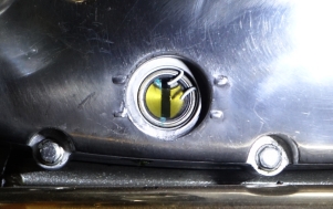

Je remplace mon huile et comme c'est la première fois, je respecte les préconisation du livret : 2,75 litres.
J'ai un broc gradué dans lequel je mets d'abord un litre d'huile => hop, dans le ventre de fer.
Second broc : idem, un litre exactement. 8)
Avant de mettre le troisième broc (rempli à 0,75 litre), je vérifie le hublot...
Surprise ! il est complètement plein !...
Quelle est cette diablerie ? :blink:
J'ai fait tourner environ quatre ou cinq minutes, j'ai coupé, je suis parti plus d'une demi-heure, je suis revenu...
Et l'huile remplit toujours complètement le hublot, on ne voit pas le niveau, tout est bien couleur d'huile.... :mouais:

Normal, ;)
2,75L c'est quand le moteur est neuf et que le carter d'embrayage est vide d'huile, sur les EFI récentes à deux bouchons de vidange comme la mienne je crois que l'on met 2 litres et les anciennes EFI à un seul bouchon 1,75Litre, j'ai connu ça et j'avais aspiré le surplus avec une grosse seringue qui sert à vidanger les boites de vitesse de voiture.

louis 911 a écrit :Normal, ;)
Bigre, z'ont le neurone farceur, alors, chez RE...
Sur le livret, il y a bien marqué 2,75 litres.
Mais en effet, "carter sec".
Sauf que la mention "carter sec", ça peut prendre des significations très relatives ;-)
Bon, demain matin, je revidange et je remets dedans jusqu'à avoir un niveau en haut du hublot (mais cependant visible) cinq minutes après avoir arrêté le moteur, alors...
Ça me semble pas mal, comme principe, ça, non ?

Messagepar Aigle bavard » 05 mai 2016, 22:49
Bon, j'ai aspiré avec une seringue monstrueuse jusqu'à obtenir ce niveau d'huile au repos...
Disez-moi donc que j'ai bon...
Voilà, il est plutôt vers le haut, là...

Messagepar louis 911 » 05 mai 2016, 22:56
:) Parfait mon bon monsieur, et avec l'excédent le garder pour la salade :xptdr:
