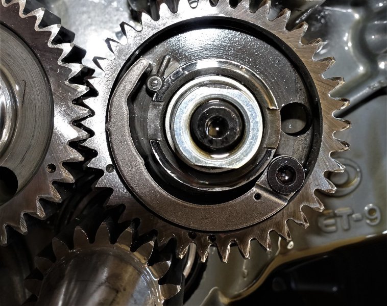

Francesco vespa
Messages : 1388
Localisation : Besançon
Re: Décompresseur automatique queticquetic
Messagepar Francesco vespa » 05 oct. 2018, 16:12
D'après ce dessin, on dirait que le doigt de l'axe qui pousse le poussoir hydraulique, doit être dirigé vers l'extérieur du système.
D'après les traces de frottement, c'est peut-être ainsi qu'il était monté sur ma bécane.
Mais alors pourquoi dans la "gachette", il y a une encoche qui correspond au doigt de l'axe, lorsqu'on le pousse contre le décompresseur ?
Du coup, je ne sais plus comment le remonter ? (en attendant, j'ai viré tout le système, pour pouvoir rouler).
