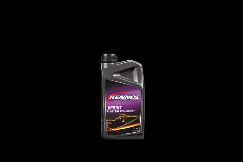

c' est ce que je fait aussi deux bidons d' un litre et tout dépend si on change le filtre à huile et je complète si besoin mais le niveau est très aléatoire, des fois il y a rien au hublot, je rajoute un verre d' huile maintenant c' est au maxi, bizarre !!!!
j' y met ça :

High Performance :D
Moi je prefere de la High Protection au detriment de la performance :mrgreen:
Eu non , j ai rien dit :D

Messagepar louis 911 » 27 août 2017, 13:44
c' est de la minérale à 7€ le litre, bien suffisant pour une bullet

Messagepar T Max 66 » 27 août 2017, 14:05
:D je pensais que c etait une huile de synthese , vu ce que coute une moto a l annnée , ce n est pas le prix d une vidange qui importe :D
Y a de bonnes minerales , pour les Boulettes c est trés bien :D
