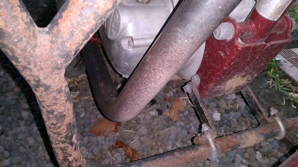

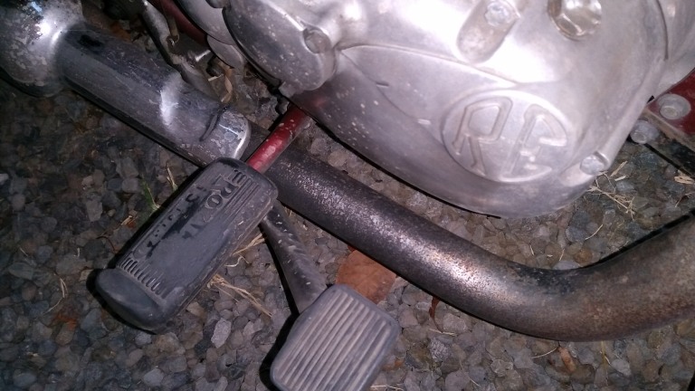

Moi j'roule à 120 (110 réels), j'avions perdu beaucoup de choses dans l'temps, mais jamais le pot, pourtant il est dans un triste état.
Qu'on en juge :
Faut dire que humidité plus air marin, ça envoie !
Ceci dit, j'ai l'impression qu'elle tourne mieux depuis qu'elle est à la Réunion qu'avant en métropole.
Le climat doit lui rappeler son Inde natale !
