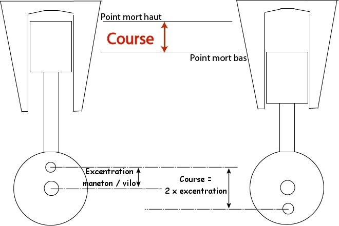

Ben là faut que tu m'expliques : La course du piston correspond à 1/2 tour de vilebrequin, donc 1/2 tour du maneton (bas de bielle) autour de son axe, donc au périmètre d' 1/2 cercle soit 3.14 x Rayon du cercle. Plus la course est longue plus ce 1/2 périmètre est grand (puisqu'ils sont égaux), donc plus le rayon est grand (pi étant une constante).
Donc plus le bras de levier (le couple) est conséquent (Force x R).
Ou me gourre-je ? :mouais:
Re: longue course ?
Messagepar pinsole07 » 21 oct. 2017, 10:22
jpv17 a écrit :....Ben là faut que tu m'expliques ...
Un croquis valant mieux qu'un long discours ...
croquis complété à partir d'un autre trouvé sur nenette

Messagepar jpv17 » 21 oct. 2017, 10:27
:oué: Pigé ! un diamètre par un 1/2 périmètre. :ange!
Suis sot parfois :larme:
Merci. :)
Modifié en dernier par jpv17 le 21 oct. 2017, 10:28, modifié 1 fois.
Re: longue course ?
Messagepar pinsole07 » 21 oct. 2017, 10:28
jpv17 a écrit : Pigé ! un diamètre par un 1/2 périmètre. :ange!
Toutafé :oué:
