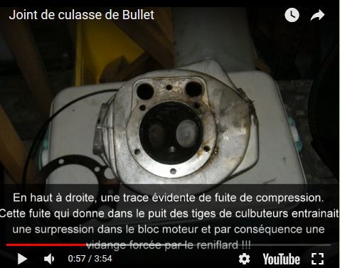

Possible fuite au joint de culasse entre la chambre de combustion et le puit des tiges de culbuteurs !

Du coup, je me rends compte que je t'ai pas beaucoup développé mon hypothèse.
Si légère fuite (décrite ci-dessus), surpression dans le carter et donc éjection d'huile par le reniflard.
C'est du vécu, bien évidement.

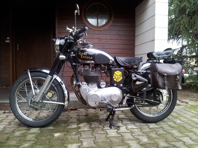

Une Bullet de luxe des années 2000, come la mienne.
C'est une modif d'usine. Je pense que c'était pour une question de normes.
Photo de Lilly avant son frein à disk. La fondrie du reniflard bas de cylindre est bouchée (ou plutôt pas débouchée).

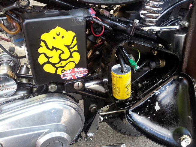

L'ôte coté avec mon reniflard perso. Le bec de cygne est dans la canette (que de volailles).
Démarreur électrique (de merdre), boite 5 à gauche.
2014-05-10 17.08.22.jpg (287.51 Kio) Vu 5569 fois

Comme sur la photo de la RE avec démarreur , c'est aussi ce que j'ai fait avec ma " boite de recueil " de l'huile qui recoit le reniflard avec le bec de canard ;
le bec est bien fermé à plat lorsque le moteur n'est pas en marche ; lorsque j'appui légèrement de chaque coté de ce bec, il s'ouvre correctement sans forcer et revient bien fermé en relâchant ;

Ded31 a écrit :Possible fuite au joint de culasse entre la chambre de combustion et le puits des tiges de culbuteurs !
:polom:
C'est une possibilité, je n'ai pas l'infusion des sciences ! ;)
Ce genre de fuite ne pisse pas forcement sur l'extérieur.
La pression passe de la chambre de combustion direct vers le puits des tiges de soupapes et surpressionne le carter.
C'est vrai que dans mon cas ce fut une vidange sous pression relativement rapide.
Brefle, ça vaut p'têt le coup de déculasser pour voir (c'est relativement rapide).
Et pour palier à ce phénomène, j'ai enduit mon joint de culasse avec du Rubson.... depuis, plus de reniflard qui fuit !
Pas d'autre idée pour ma part.
Ps, l'épaulement en haut du cylindre peut éventuellement géner la compression correcte du joint de culasse.
On en trouve (des joints) en cuivre épais, 0.5 ou 1mm, qui font merveille (et réutilisables en plus ;) ).
