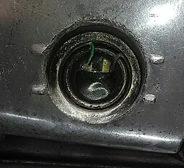

Mon ancienne Classic ne consommait pas une goutte entre 2 vidanges.
Ma cgt en consomme un peu. Je contrôle donc.
Mais pas sur la béquille
... à cause du side.
Par contre, avec le hublot côté panier, c'est pas facile ...
Je fais donc une photo
... à cause du side.Par contre, avec le hublot côté panier, c'est pas facile ...

Dernier arrêt avant le pique nique et la sieste

Tu prends un miroir pour voir ton niveau.

pinsole07 a écrit :Je fais donc une photo
Quelle bonne idée de prendre une photo pour voir le niveau !
