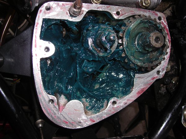

Salut a tous j ai une question sur le graissage de la boite de vitesse de ma 350 bullet. Sur la revue technique il est indiqué de mettre 700 gr de graisse "00" et de faire l appoint avec de la 20w50. Que me preconisez vous? Ou trouver cette graisse si c est ce qui a de mieux? Merci d avance pour votre aide. Eric

c'est pour cette raison que j'ai mis des roulements étanches dans la boîte , et après, on peut mettre de l'huile de boîte que l'on trouve partout ;
d'ailleurs, lorsque j'ai démonté la boîte , j'ai vu que la graisse se centrifugeait et se collait sur les parois ;
Maintenant , je suis peinard ! vidange classique et huile classique et pas de fuite nulle part comme on pourrait le croire !

Si c'est à l'occasion d'un démontage,sur la photo jointe suite au changement de cliquet de kick, je remplis de graisse "souple", et arrose ensuite d'une bonne rasade d'huile de boite....ensuite de temps en temps une autre rasade pour la route.....et zou!!!!
...pas réussi à faire pivoter la photo....

Moi aussi, j'ai posé des roulements étanches pour mettre de l'huile de boîte de vitesses normale ; j'ai remarqué au démontage, comme sur la photo, que la graisse se centifugeait sur les parois du carter de boite et restait collée à froid ;
Avec l'huile, plus de question à se poser pour chercher la bonne graisse et le niveau est facile à faire; je n'ai pas de fuite d'huile comme on pouvait le supposer et changer par des roulements étanches est facile ; En plus , on met des bons SKF , pas des indiens ;

J'utilisais la graisse vendue par RE ou bien la graisse "TUTELLA" de chez Fiat pour les soufflets de cardans. Elle est au bisulfure de molybdène et très très molle. Il faut éviter la montée en pression de l'air résiduel lorsque la boîte monte en température, on peu percer la cloison entre la Bte et l'espace du mécanisme de sélection, comme ça, si de la graisse sort par ce trou (4mm) elle ira lubrifier le mécanisme de sélection.
Il s'agit de ce carter (Bte 4 vitesses).
