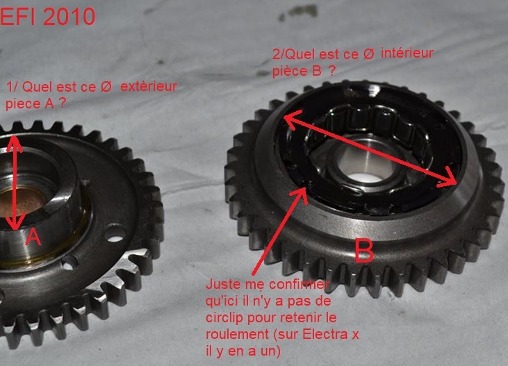

En vue de tenter une manœuvre d'usinage consistant à appairer un roulement
de roue libre d'EFI 2010 - censé être +costaud - et pignons d'une roue libre
d' Electra X 2006 est-ce que j'aurais la chance qu'un EFIste distingué et curieux
ayant sous la main un "SPRAG CLUTCH 592593 d'EFI 2010 démonté
pourrais me donner les deux cotes indiquées photo ci-dessous?
Qu'il en soit oint!
mariage roue libre Electra X 2006 et roue libre EFI 2010

Re: mariage roue libre Electra X 2006 et roue libre EFI 2010
En effet l’épaulement doit être suffisamment robuste pour supporter les deux pièces surtout lorsqu'elles sont en mouvement comme sur l'image.
Je ne vois pas de défaut particulier bien au contraire, les deux pièces me semblent parfaitement symétriques mais un démontage de la face avant permettrait de le vérifier.
Cherchez plus mes biquets!
Y a un gars sympa qui dès hier soir m'a donné les Ø recherchés:
- A 39,65 mm
- B 56,25 mm
Y a plus qu'à
