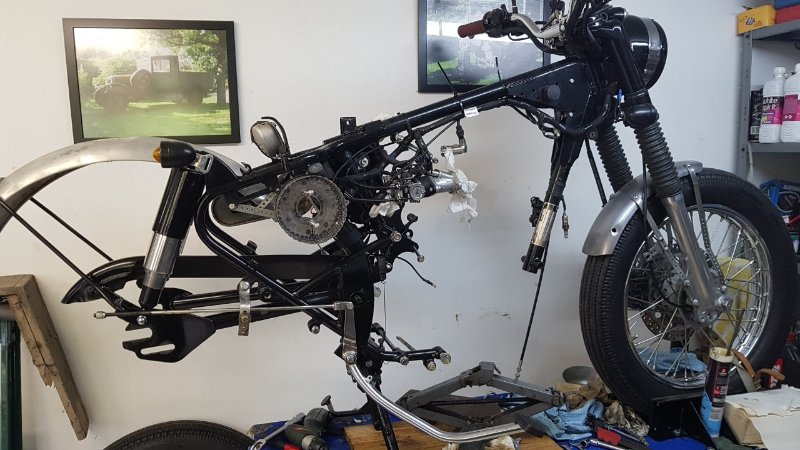

Si tu changes ton kit complet regardes bien l'adaptation de Hitchcock qui propose tambour et couronne séparés.
Je n'ai pas la référence sous les yeux, mais si tu ne trouves pas, je peux chercher

Oui Pinsole, j'ai bien regardé ça aussi ( Ded m'en a parlé), j'ai trouvé la ref sur le catalogue, j'ai aussi zyeuté du côté des chaines à joints toriques (que je ne trouve pas sur le catalogue d'ailleurs...) mais mes finances et priorités automobile (je dois en acheter une nouvelle pour remplacer mon tas de ferraille pollueur en dentelle de rouille!) font que ça fait trop pour cette fois. Je garde ça en mémoire pour dans 20000 km de plus! Je repars sur de l'origine. Merci!

Je viens de retrouver aussi (pour les autres) :
Tambour : 92629
Couronne : 92630, 631, 632, 633 suivant le nb de dents

Re: catastrophe
Alors ça, c'est quand même un montage nettement plus sérieux : jamais je n'aurais cru que quelqu'un d'autre que Triumph commette encore des trucs pareils qu'une couronne en fonte d'une pièce avec le tambour!
Ceci dit, je n'ai jamais cassé une seule dent sur mes couronnes de Triumph, au contraire de mes couronnes sur mes dents à moi!
Avec un montage amovible, on peut faire usiner des couronnes avec un nombre différent de dents, et même des couronnes en alliage léger : contrairement à ce que l'on pourrait croire, ça résiste très bien et abîme moins les chaînes, avec l'alliage qui va bien, bien entendu!
C'est utilisé en compétition, en particulier en Karting, en moto cross et même en vitesse.
Denys

DT38-84 a écrit :Alors ça, c'est quand même un montage nettement plus sérieux : jamais je n'aurais cru que quelqu'un d'autre que Triumph commette encore des trucs pareils qu'une couronne en fonte d'une pièce avec le tambour!
Denys
L'année dernière, au salon moto de Limoges, j'avais été intrigué par cette couronne montée sur un side de compète', me demandant comment ça pouvait encaisser l'usure
