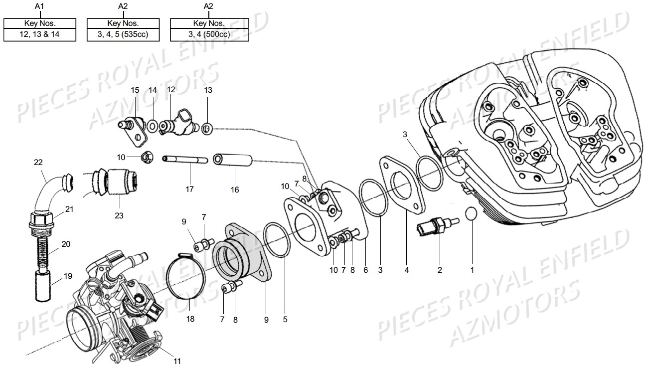

Hier j'ai essayé de voir où arrive la commande de "starter",mais je n'ai pas trouvé! :ipleut:
500 Classic 2017
Messages : 7160
Re: Starter sur EFI
Messagepar claude et flo condrieu » 09 oct. 2019, 09:58
Elle arrive au dessus du corps d'injection.
Un coude en plastique noir et une espèce de vis à la base crantée.
Entra la vis dorée, sis au fond d'un puits, et la pipe d'admission.
Messages : 6681
Re: Starter sur EFI
Messagepar JicéduVar » 09 oct. 2019, 15:17
Fatalan a écrit :Hier j'ai essayé de voir où arrive la commande de "starter",mais je n'ai pas trouvé! :ipleut:
Tu le vois sur cet éclaté, pièces de 19 à 23 :
Fatalan
Messages : 351
Prénom : Alain
Re: Starter sur EFI
Messagepar Fatalan » 09 oct. 2019, 15:33
Merci :)
