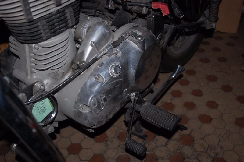

Ne me demander pas comment j'ai fais mais j'ai cassé le levier de vitesse.Ou pour mieux dire la pédale de vitesse.
les vitesses passent mais pour rétrograder, la pédale retombe. Bref, je vais démonter.

Ne serait-ce point le carter droit à démonter ??

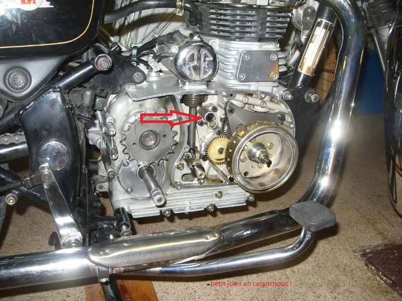

Démontage Carter moteur droit.
Attention au joint torique a l'interieur et à la bague en plastique noir sur l'axe du sélecteur.
Il va te falloir un joint papier neuf pour le carter.
Le sélecteur a dû être forcé ( chute ou coup de chaussure)
Il a "dépassé" la fourchette.
À remettre en place après avoir vérifier si pas trop de déformation.
Il vaut mieux que ça se décroche à ce niveau plutôt que de casser un axe ou la "fourchette"

c' est côté kick la fourchette de sélecteur, ne pas ouvrir côté sélecteur.

ou encore mieux le système de sélection, le sélecteur étant la pédale elle même. Réparation facile... :D

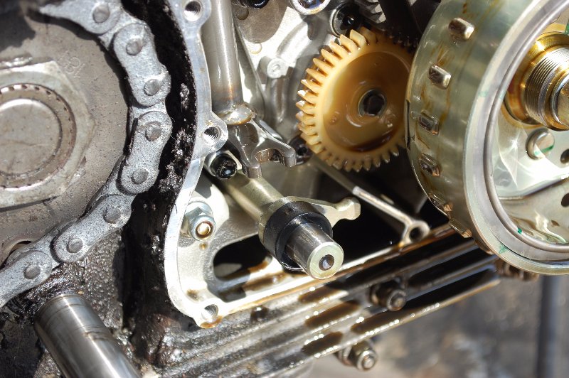

Bon ben,voila.
Maintenant,je me demande si je dois démonter pour remettre en place?
