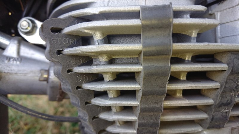

J'en profite pour mettre 2 photos prises du temps de Trophy Moto :old:
Copie de DSC00871.JPG (123.39 Kio) Vu 3687 fois
Copie de DSC00874.JPG (116.72 Kio) Vu 3687 fois
