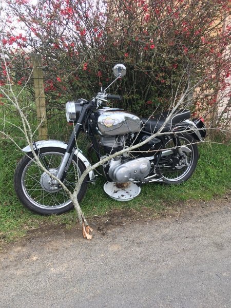

Vu cet aprés m , sur la portion de périph reliant "Serpanoux" à " La Beauté "un oignon
maladroitement planqué sous un tas de bois, avec sa cuvette et sa grosse excroissance
sur la culasse, probablement le fameux "Ram Air" system Suzuki, le réservoir ROYAL ENFIELD...
pour faire genre...un bobo égaré.
Personne? J'ai tiré la Lucas, ça peut servir...
un autre bobo m'a remouché mais il a pas moufté
