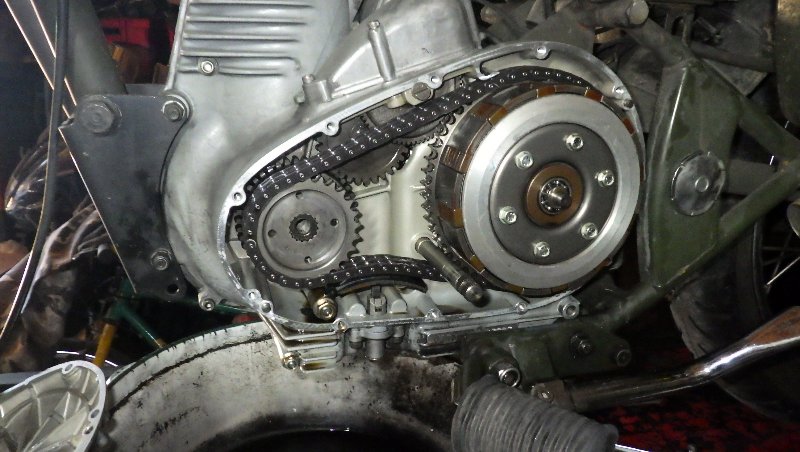

J arrive a un feu et j entends un bruit de ferraille au moteur ( bruit de cressel ), plus j accelere plus il monte, le bruit suit le regime moteur, je localise plus ou moins bas moteur coté gauche ...
Je ramene la petoire et demonte ...

Et tu as retrouvé la vis ?
C'est un effet d'optique ou les dents de la cloche 'embrayage sont usées ?

Ben elles sont où la vis et la rondelle en bout de vilo! :woot:

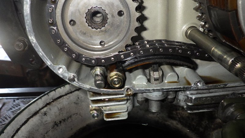

Quand j ai ecarté le carter, l entretoise est tombé ( dans le bac a vidange ) et la vis etait la ...
filetage de la vis bien bouffé :D le reste OK

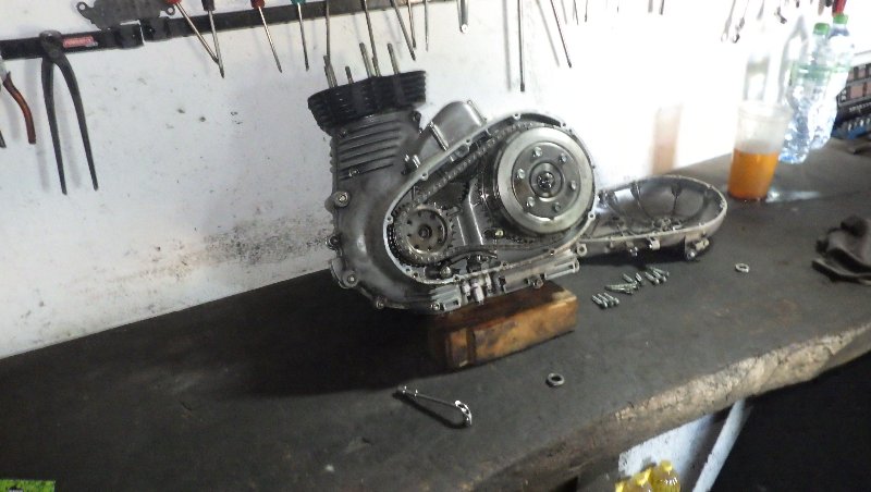

Pas grave, j ai de la piece de rechange,
bon plus peur que de mal, cela aurait pu etre un roulement ou autres ...
Ce soir c est remonté :D

Dommage que les nervures du carter ne sont pas plus large pour arriver presque en appui de la tête de la vis pour l'empêcher de se dévisser complètement et de tout casser.

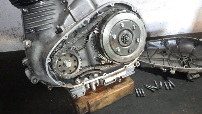

Messagepar Jackymoto » 19 avr. 2023, 21:07
Celle de Pinsole, le carter éclafouéré ça devait être une histoire commack.
Une vis montée au bout d' un arbre cannelé, il faut impérativement un frein en tôle
par contre il n'a pas besoin d'être serré trés fort.
Sur un montage conique, il n'y a besoin de rien.

J ai mis du frein filet, et la vis c est un pas fin,
normalement ca serre :036:

Messagepar Jackymoto » 19 avr. 2023, 23:00
Avec des canelures, ça n'est pas utile de serrer fort par contre colle (pour te faire chier quand tu voudras réparer), ou frein obligatoire.
