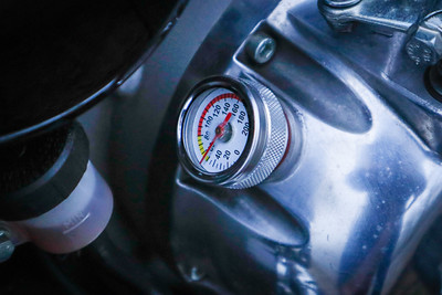

J'ai depuis novembre une Classic 350 de 2023, qui a 6500km.
Le propriétaire précédent m'avait dit avoir eu un voyant moteur allumé, lié à une température trop élevée, et le concessionnaire lui avait dit qu'il faisait trop préchauffer sa moto. En effet il la laissait tourner dans un sous-sol 5 minutes avant de s'en servir, ce qui semble être beaucoup.
Mardi ce voyant s'est rallumé, je l'ai effacé en concession le jour même, mais il s'est rallumé ce matin.
Je démarre la moto en extérieur le matin pour aller travailler, elle chauffe le temps que j'enfile mes gants, et je pars tranquillement en ville, j'ai 2 feux rouges et c'est au second que le voyant s'est allumé à chaque fois (après 3-4 minutes de trajet).
J'ai une jauge de température sur le bouchon d'huile (certes pas ISO riendutout) qui m'indique un moteur plutôt "froid", en tout cas pas en surchauffe. Les températures actuelles sont fraiches, surtout le matin (12 degrés environ), donc je ne comprends pas.
A priori ce n'est pas un soucis isolé sur ces modèles, mais je ne vais pas aller chez le concessionnaire 2 fois par semaine, y-a-t-il quelque chose à faire ?

Oui le concessionnaire a passé la moto à la valise, le témoin moteur était lié à un message de surchauffe, ce message était bien "historique" c'est à dire que l'anomalie n'était plus 'actuelle'. Je n'en sais pas plus...
Changer la sonde, vu le prix, pourrait effectivement être une bonne idée pour commencer
