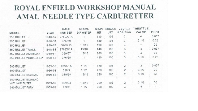

Pour le gicleur je je suis fié au tableau ci joint

Ci-joint tableau d'époque
- Amal
- Amal Bullet.jpg (63.62 Kio) Vu 3875 fois
