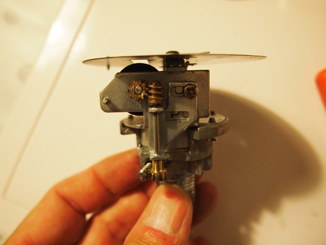

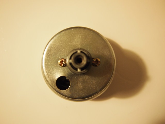

merci jackymoto, je n'ai pas retrouvé ton topo, je vous ai fait quelques photos de la réparation si cela interesse un futur dépanneur...

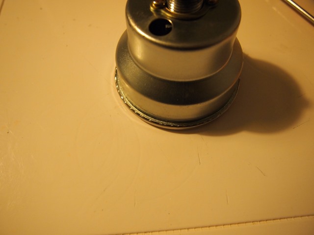

Re: compteur smith bloqué
le dessertissage est somme toute assez facile, la collerette se déplie avec un petit tournevis, ensuite, avec les autres, faire comme avec les démontes pneus. le constat a été assez rapide : un carré d'entrainement et quelques tours plus loin, l'aiguille monte mais la premiere roue de sortie n'entraine plus rien !
- cote_roue[640].JPG (48.83 Kio) Vu 5288 fois
- dessertissage[640].JPG (45.05 Kio) Vu 5288 fois

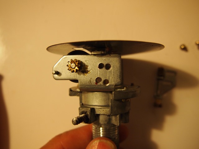

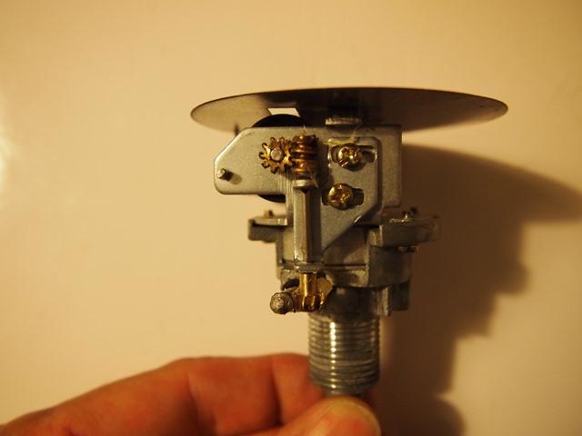

une fois le renvoi d'angle démonté, on peut se demander pourquoi 4 trous...et en plus, même pas bien positionnés car les pignons n’étaient pas complétement en contact, tant mieux, c'est ce qui a sauvé l’engin car sinon, une casse plus importante aurait eu lieu, la, c'est juste le sommet de 2 dents qui a disparu!
le verdict ensuite est simple : axe des roues kilometriques grippé sur manque de graisse au montage.
la suite, degrippage, graisse, agrandissement des trous et remontage.

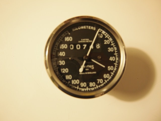

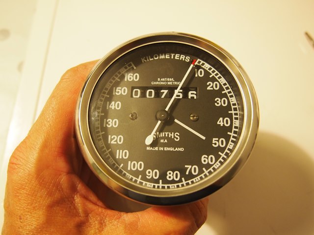

apres 10 km de plus au compteur et une aiguille passée au vernis à ongle par mon épouse, un compteur près à être remonté, pas top la qualité des copies...je ne connais pas la provenance exacte, j'espère que la vitesse est pas trop délirante sinon jacquesD va encore entendre parler de moi sur BFM....
- final[640].JPG (66.62 Kio) Vu 5284 fois
- ressertissage[640].JPG (46.18 Kio) Vu 5284 fois
- apres_modif[640].JPG (55.71 Kio) Vu 5284 fois
