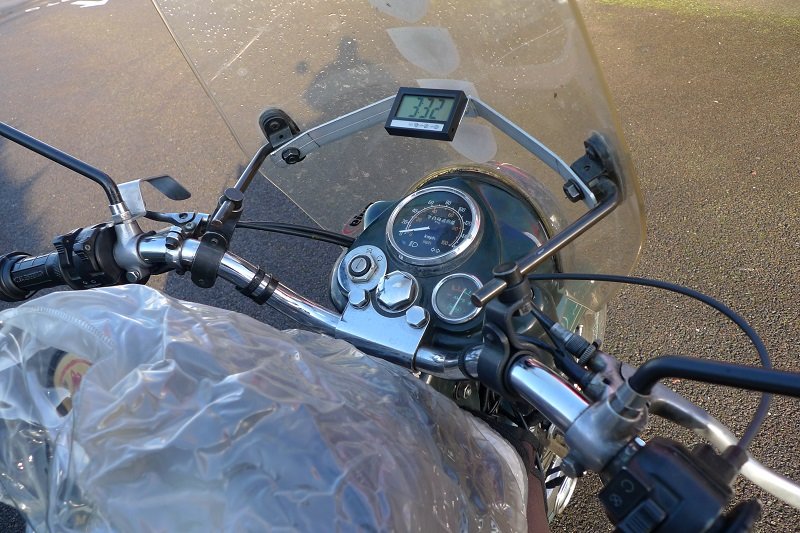

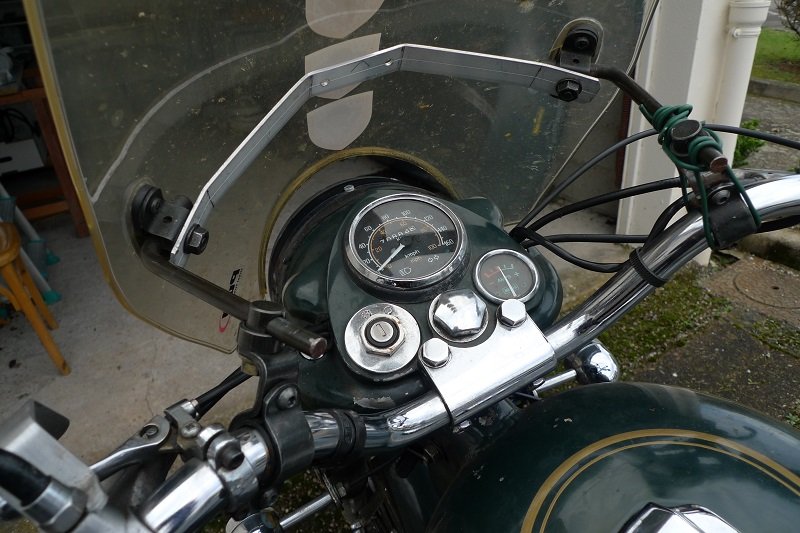

Problème récurrent sur mon saute vent Puig qui a 11 ans:
La patte de fixation sur le guidon à main droite casse avec les vibrations.
Déjà ressoudée mais recasse quand même au niveau du perçage taraudé.
Puig ne fait plus ce modèle et n'assure plus la fourniture de ces anciennes fixations.
Quelqu'un aurait-il conservé ces pattes après remplacement pour un saute-vent plus récent et pourrait-il me les rétrocéder ;)

Laisse comme ça si ça tient, le fil de fer permet d'absorber les vibrations. :mrgreen:
Plus sérieusement, un trou taraudé n'est pas la meilleure solution pour un collier de serrage, un simple trou avec un boulon aurait été plus adapté.

j'ai ça qui me reste d'un Puig cassé
tu payes port lettre suivie et tu donnes ce que tu veut

Messagepar Limobull » 17 janv. 2020, 22:15
J'ai reçu aujourd'hui les pattes de fixation que m'a envoyé Jean-Pierre (Allain).
Bonne surprise en déballant le colis car ces pattes sont d'une génération "renforcée" par rapport aux miennes. Métal plus épais d'1mm et le taraudage n'est plus dans le support, ce qui le fragilisait, mais dans la bride :super: :super:
Je pense que Puig avait tiré la leçon de nombreuses ruptures sur ces modèles déjà anciens.
En tout cas moi ça me va au poil ce nouveau montage :) :oué: :old:
