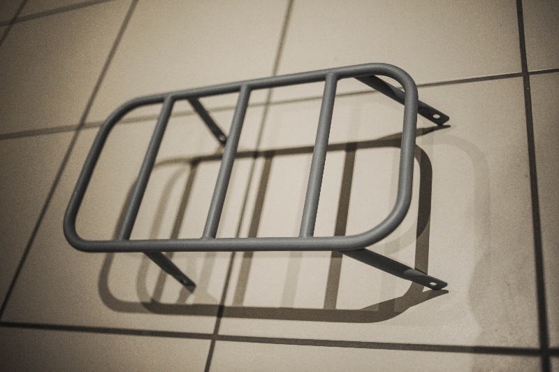

Bon, voici mon petit porte paquet décapé, poncé, poli et sous apprêt :

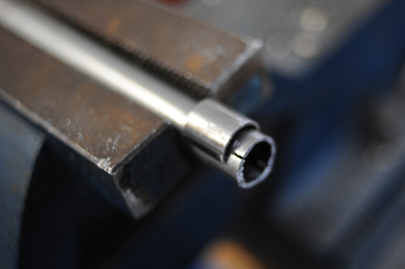

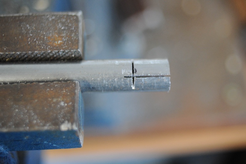

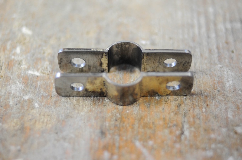

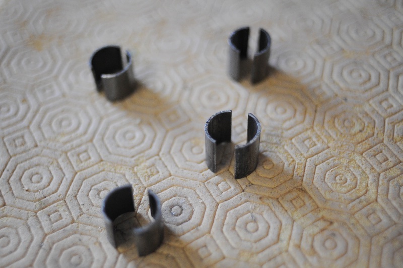

2° étape : les pattes de fixation.
Pas facile, j'ai regardé rayon plomberie et n'ai rien trouvé qui soit vraiment adapté et suffisamment résistant.
Donc pas d'autre solution que de me les fabriquer.
Explications en images :
8)
ps : Sur la photo 2 : mise, au marteau, de la 1/2 coupelle initialement de 12mm au diamètre d'un tube de dia. identique au tube du cadre de la moto.
Re: Porte bagage maison pour interseptor
Messagepar Jackymoto » 03 févr. 2021, 23:01
Je prend un bout de fer plat, et je le forme sur l'étau ouvert, avec un bout de tube.
C'est un pote forgeron qui m'a appris à faire ça. Les motos anciennes sont farcies de colliers comme ça
pour les garde boue et les caisses à outils. Quelques fois, je fais un moule pour gagner du temps.

cambouix a écrit :Certes Jicé mais le rond est bien lourd et je ne suis pas certain qu'il offre les mêmes qualités mécaniques que le tube.
Le dernier je l'ai aussi fait en rond...d'alu de 14 mm: solide et léger.
Messages : 6801
Messagepar JicéduVar » 04 févr. 2021, 12:18
Mais là, faut être équipé pour souder l'alu. :sorry:
Messages : 5007
Messagepar PRYT » 04 févr. 2021, 13:03
J'ai cintré, coupé, préparé et le soudeur a exercé son art.
