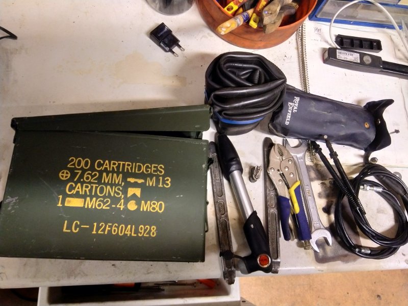

L'idée était de mettre les outils et pièces de rechange entre mon porte bagage ladakh et le garde boue.
J'ai trouvé une boite métallique de munitions pour 20€ port compris avec un joint de couvercle donc peut-être un peu étanche.
Dimensions en cm : 28x18x10, suffisant pour y loger la trousse à outils d'origine (que je trouvais pas terrible à coté des fusibles), le nécessaires à crevaison, démontes pneus, pompe, et une chambre de 19" qui fera aussi pour derrière en 18".

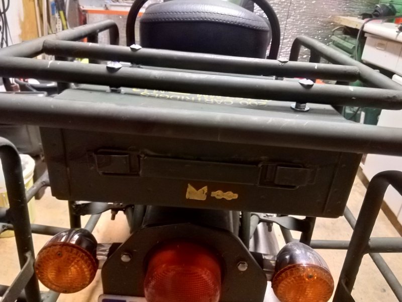

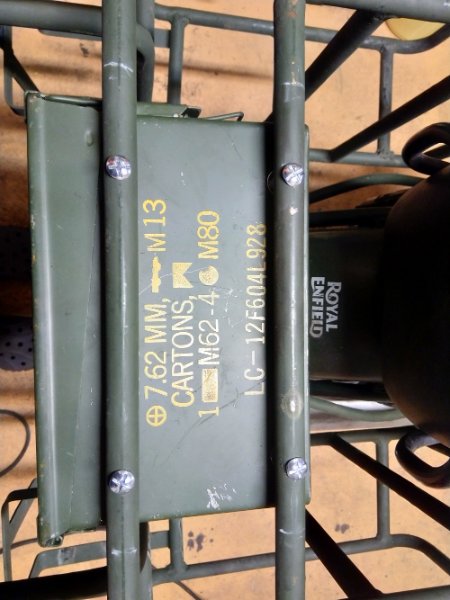

Je l'ai fixé par 4 boulons :
Accessible depuis l'arrière sans rien enlever :

Bonne idée ce montage qui est bien dans l'esprit du porte-bagages. Il est peut-être regrettable d'avoir du le percer.
Messages : 7476
Re: caisse à outils
Messagepar corto71 » 09 févr. 2021, 18:48
J'aurais mis des genres de cavaliers.
Percer la boite, oui et étanchéité avec une rondelle de caoutchouc.
Percer le porte bagage... Dommage, ça l'affaibli! :sorry:
Sinon, c'est sympa et pratique. :oué:

la bougie est dans la "sachet" à outil d'origine.
Pour certifier les outils, j'ai effectué le changement de pneus qu'avec ceux-ci.
1 ère difficulté: desserrer l'écrou d'axe de roue arrière, l'accès est difficile avec le ladakh mais en couchant la moto et un grand coup de pied, ça l'a fait.
2 ème : regonfler, je n'ai fait que l'avant avec ma petite pompe de vélo, ça a du me prendre 20 mn avec des poses :old:
