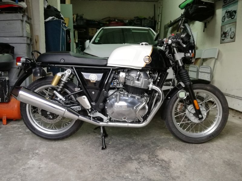

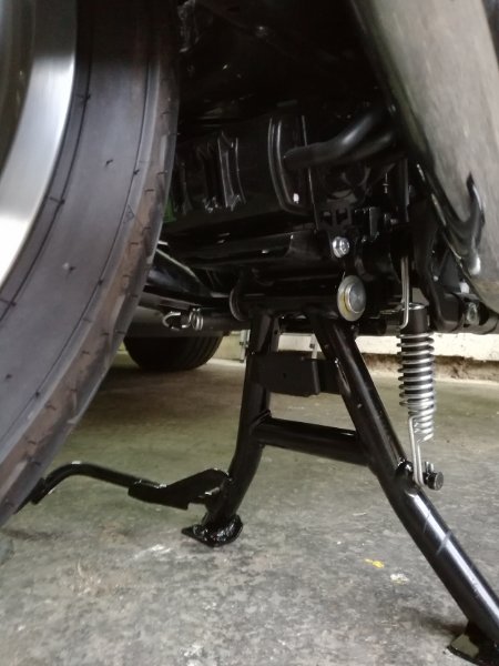

Bonsoir, ça y est, béquille centrale reçue d'Inde, 75 euros port inclus, pas de tva ni frais de douane facturés à l'arrivée (Ebay Inde).
Pas sûr d'avoir gagné grand chose si j'en crois les tarifs d'Azmotors, mais sûrement en comparaison avec le concessionnaire.
Montage pas compliqué, mais il faut desserrer toute la ligne droite d'échappement pour donner du jeu, l'axe de la béquille ne passe pas sans cette condition, à 2 cms près....
Le modèle de béquille est bien similaire à celui de l'interceptor.
Le plus pénible est encore de tendre les ressorts, quelle plaie !
Voici des clichés de ma belle en position verticale..
