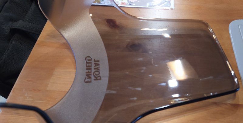

En allant un peu trop vite samedi a la pompe, j'ai fait gicler quelques goutter d'essence sur l'intérieur de ma bulle...
Du coût il y a quelques traces blanches dessus.

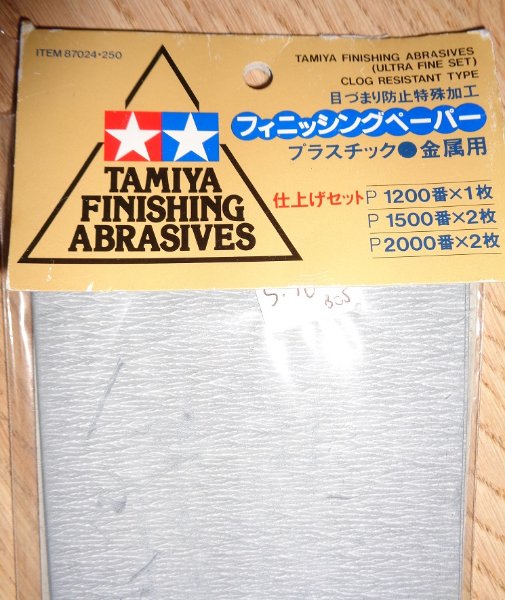

Dans les magasins de modélisme on trouve des feuilles d'abrasif "Tamiya" dont le grain va de 1200 à 2000. Il faut découper une petite bande de 1200, la tremper dans de l'eau additionnée de liquide vaisselle. Quand le papier est bien souple (c'est important), frotter d'un mouvement circulaire sans trop appuyer. Mouiller régulièrement. Passer ensuite au grain 1500 et terminer au 2000. C'est long mais faisable.

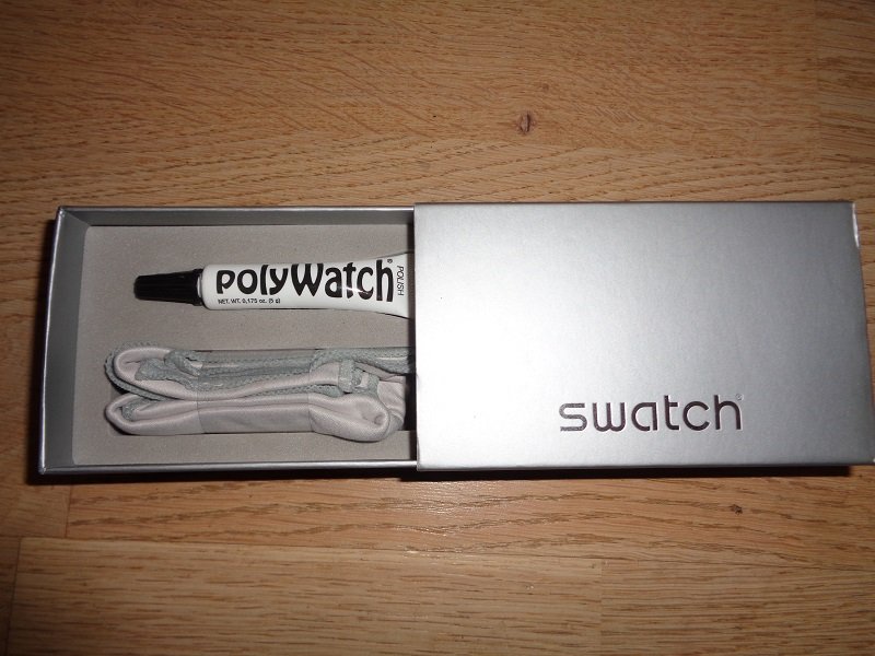

Le polish de hublot d'avion, je ne connais pas par contre Il y a quelques années, j'ai pu obtenir dans une agence Swatch d'une grande gare de Paris un kit pour faire disparaître les rayures des verres de montre. C'est de la pâte à polir et le chiffon doux qui va avec avec. Encore une fois il te faudra beaucoup d'huile de coude.

Le polywatch dont parle Bernard peut avantageusement être remplacé par du Mirror cuivre (flacon rouge), voire du dentifrice.

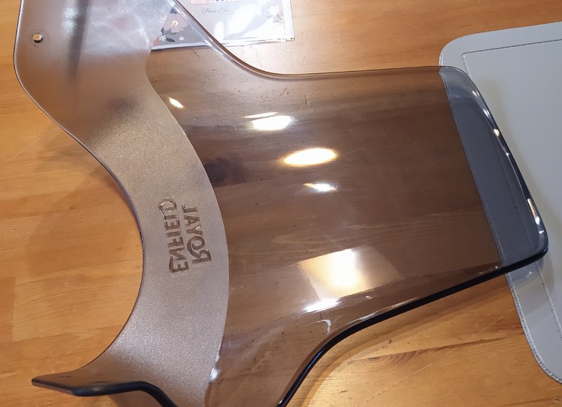

Bon jai sauvé les meubles ouf.
J'ai utilise un polish pour chrome belgom que je possedais.
C'est pas nickel mais c'est une bulle, donc aussitot nettoyé elle sera à nouveau sale après 30km ^^
