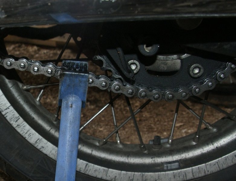

Bon ça fait 2000 bornes que j'utilise le système, toujours pas besoin de retendre la chaine, j'ai expérimenté une autre utilisation, j'ai rempli le bocal avec du gasoil et fait tourner la roue à vide pour nettoyer la chaine, sans trop insister le résultat est correct, seule la jante est éclaboussée, avec un petit coup de chiffon ça devrait rentre dans l'ordre
