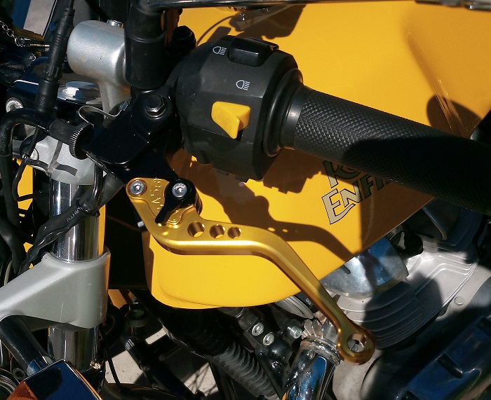

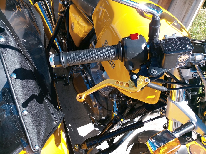

J'ai monté ces leviers sur mon side
Ces leviers sont vraiment très très "confortables".
L'âge aidant, je commençais à avoir de la peine à débrayer.
Grosse amélioration.
Merci Pascal079 :super:

J'ai monté les mêmes, acquis sur Aliexpress, que du bonheur... :amour:
