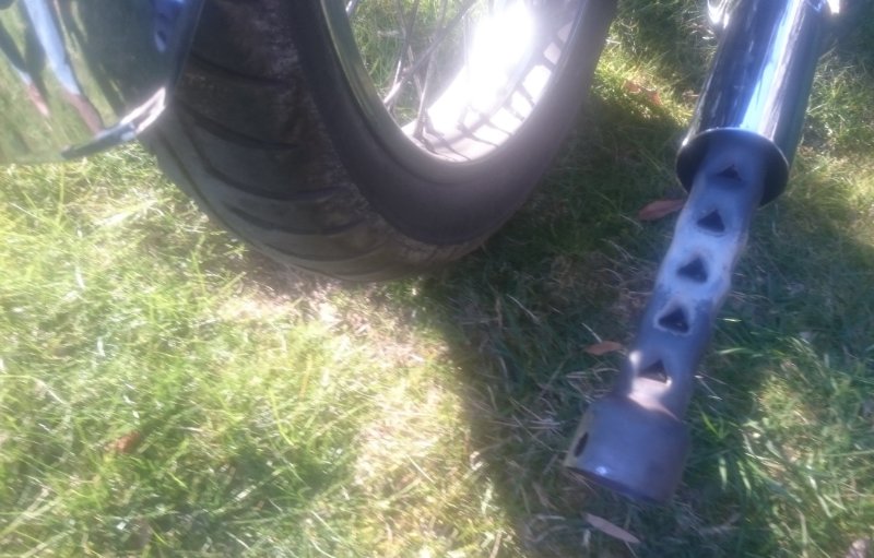

J'ai un silencieux de type Goldstar sur ma Classic acheté chez Hitch, il est bien équipé (heureusement) d'un DB Killer qui est fixé par un boulon (bien vérifier le serrage, de toutes façons on se rend compte très vite quand il se barre, histoire vécue). :mrgreen:
On peut ajouter en complément de la laine de céramique, ce que je compte faire prochainement afin d'atténuer le niveau sonore même si je ne le juge pas excessif.
Classic 500 Goldstar.jpg (177.26 Kio) Vu 1854 fois
DB k Goldstar.jpg (80.92 Kio) Vu 1854 fois

JD92 a écrit :J'ai un silencieux de type Goldstar sur ma Classic acheté chez Hitch, il est bien équipé (heureusement) d'un DB Killer qui est fixé par un boulon (bien vérifier le serrage, de toutes façons on se rend compte très vite quand il se barre, histoire vécue). :mrgreen:
j'ai ce model, mais meme avec le db killer je le trouve trop bruyant (et bruit pas specialement beau)
je l'ai donc bouché d'un coté (soudure d'une plaque), et mis une couche de laine de céramique, c'est nettement moins fort, mais on perd le gain (leger) en puissance que ce pot apporte

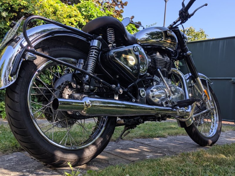

J’ai mis un AEW type goldstar acheté en Inde, le son est juste magique !!! Il est présent certes mais ne casse pas les oreilles de mon point de vue…
