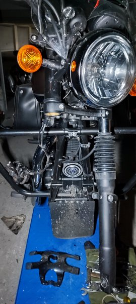

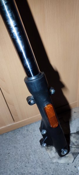

Préparatif du voyage de plusieurs mois au MAROC.

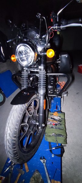

Aujourd'hui, pose de soufflets pour la fourche sur ma Meteor Super Nova en vue d'une protection totale des tubes en cas de tempête de sable qui en une nuit détruit comme un sablage excessif, hors les projections de gravillons aussi.

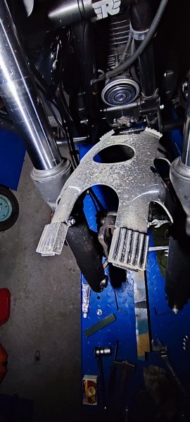

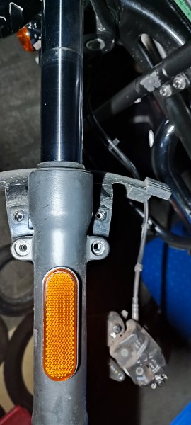

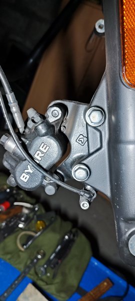

La procédure est simple sans difficultés, faire tube après tube et pas les deux en même temps pour la raison du phare, clignotants, compteurs et pare vent. Il y a risque de chute.
La seule petite difficulté se trouve côté disque de frein, la mâchoire qu'il faudra déposer, et porte aussi le capteur ABS.
Opération en quelques photos :

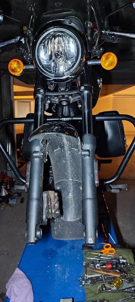

Avant Gauche
Avant Droit

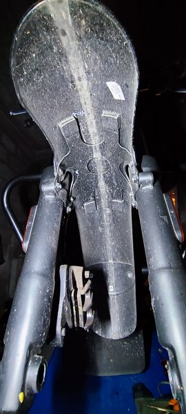

Roue déposée

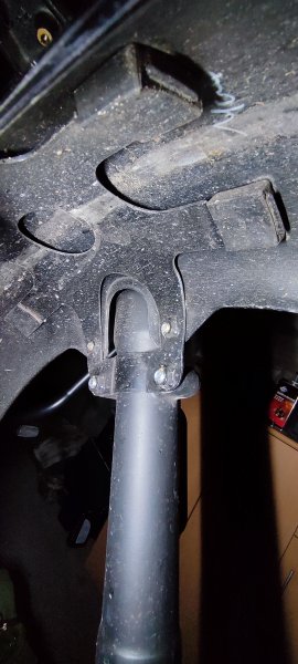

Raidisseur de fourche et garde-boue
Raidisseur
Raidisseur sans Garde-boue
Pareil

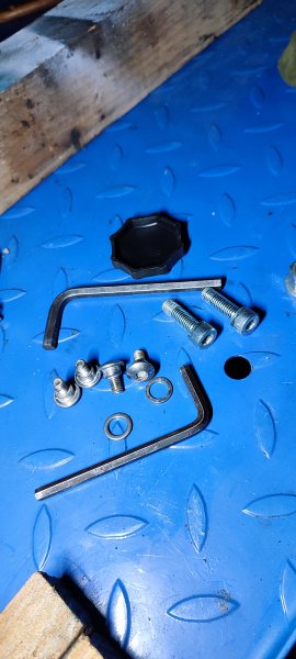

Fixation raidisseur+garde-boue
Visserie

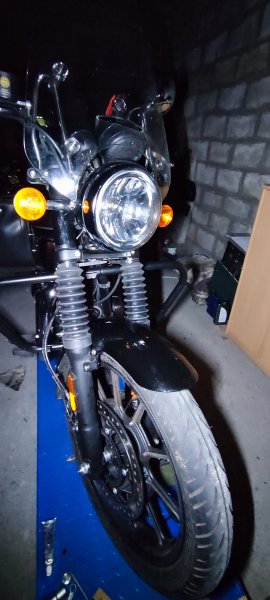

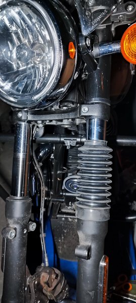

Premier soufflet posé
comtevert
Messages : 1548
Prénom : Comtevert
Re: Soufflets de fourche meteor ?
Messagepar comtevert » 14 nov. 2022, 21:11

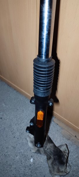

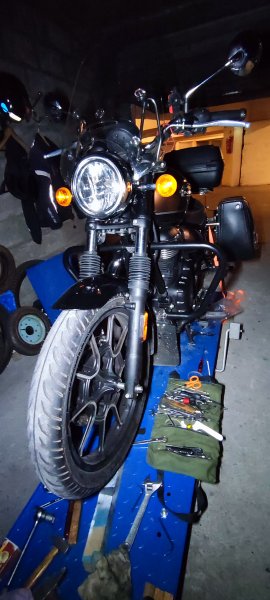

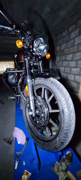

Suite pose soufflets :

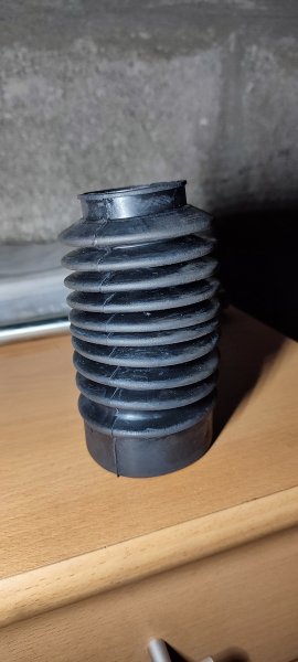

Emballage des soufflets, provenance...
Messagepar JicéduVar » 15 nov. 2022, 12:36
Ils auraient pu avoir deux ou trois centimètres de plus pour être moins en contraintes au repos.
comtevert
Messages : 1548
Prénom : Comtevert
Messagepar comtevert » 15 nov. 2022, 18:41
JicéduVar a écrit :Ils auraient pu avoir deux ou trois centimètres de plus pour être moins en contraintes au repos.
oui, mais là, la fourche est dans le vide, sur ses roues, chargée...
