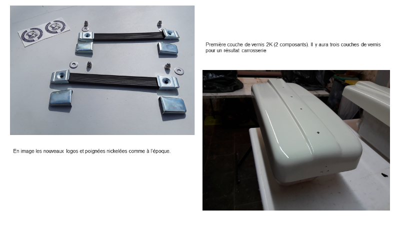

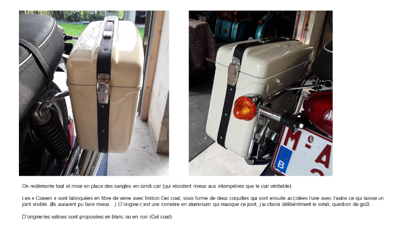

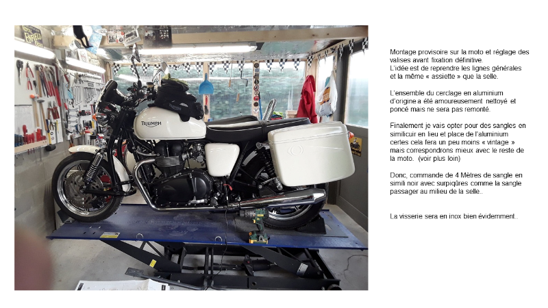

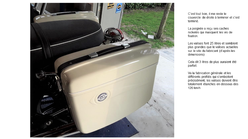

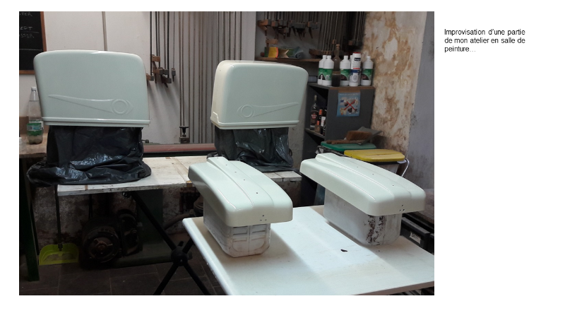

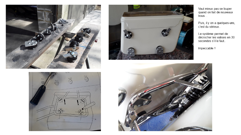

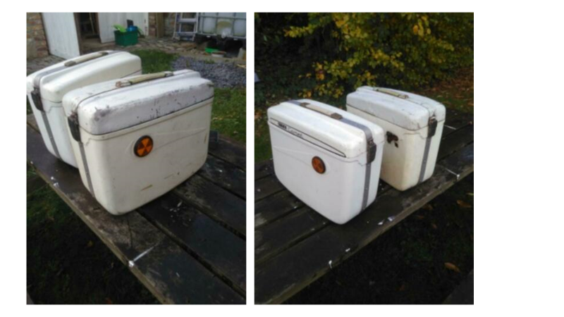

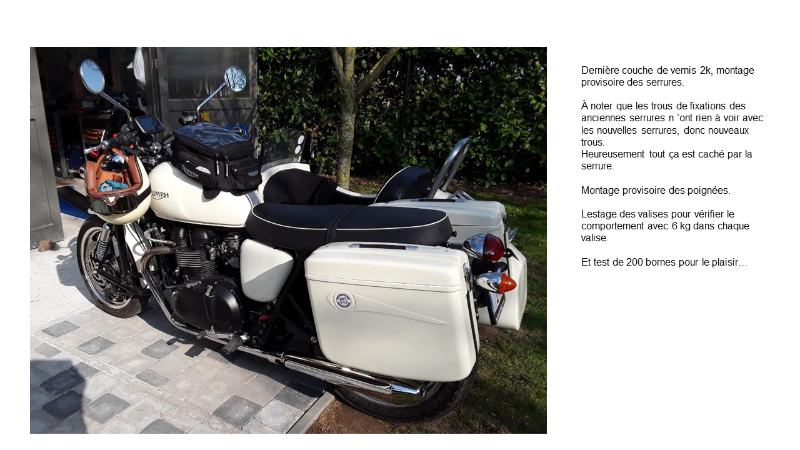

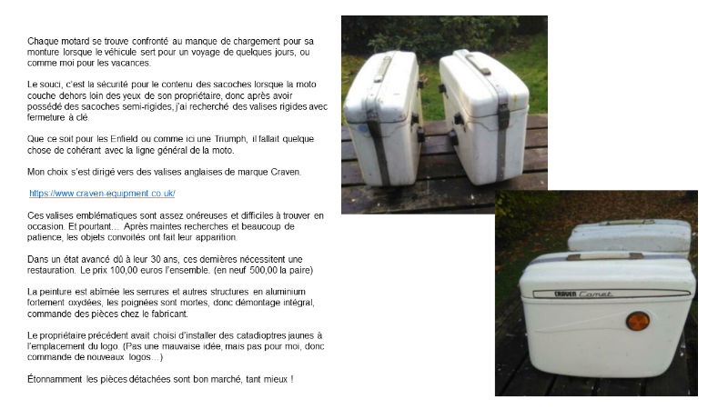

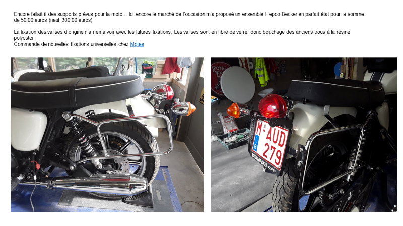

Il y a deux ans j'en ai acheté d'occasion, je les ai restaurées et repeintes de la couleur de ma moto.
J'ai commandé de nouvelles serrures et poignées chez Craven, acheté des fixations qui s'adaptent sur des supports Hepco-Becker (aussi achetés en occasion). Je dois pouvoir retrouver des photos... J'avais même fait tout un dossier...
Les valises sont en fibre de verre avec finition Gelcoat, ça brûle uniquement si tu les jettes dans un gros feu, mais ça ne fond pas !

Toujours là après 3RGA, c'est du solide !
