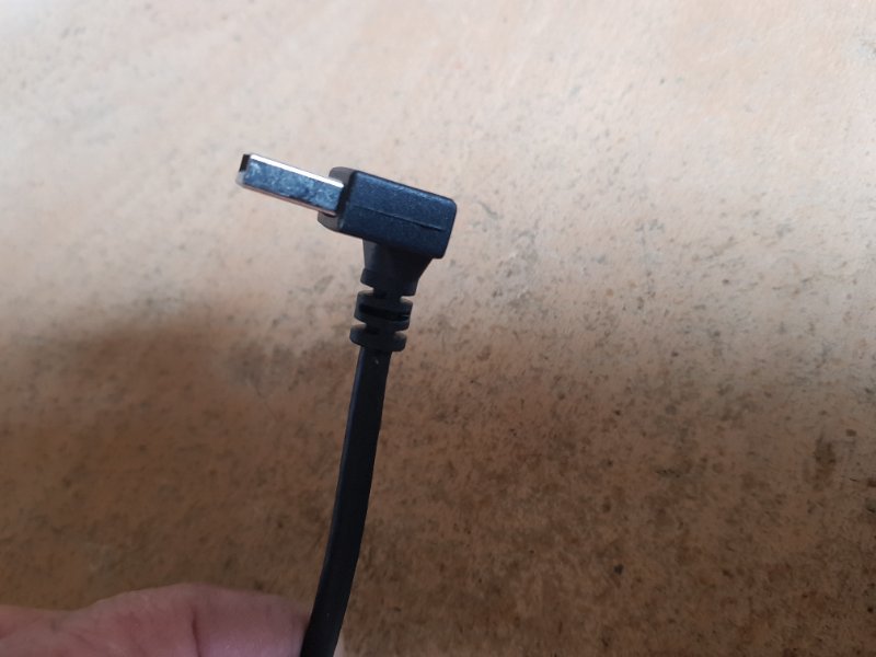

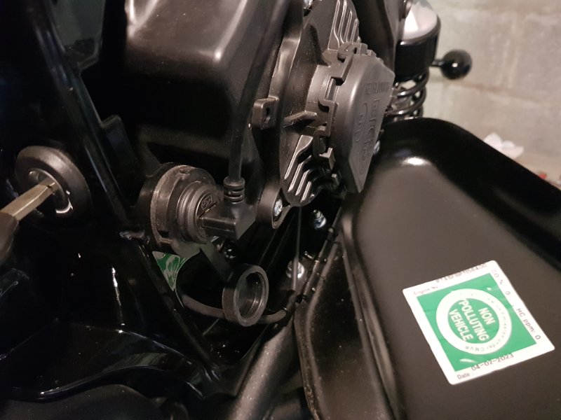

A tous ceux qui possèdent une 650 Super Météor et qui désireraient utiliser la prise USB qui se trouve dans le panneau latéral gauche.
Comme moi vous avez sans doute essayer de brancher une prise USB, mais le panneau ne peut se refermer. :mouais:
Il faut donc que la fiche USB soit coudée. :téviré:
J'ai donc trouvé des fiches coudées sur Amazon (après avoir cherché dans divers magasins de vente de matériel informatique ou téléphonique, sans résultat)
Et là le panneau se referme sans problème.
Attention ces rallonges ne font que 30 cm

Je pense qu'ils l'ont mis a cet endroit pour qu'elle soit protégée des intempéries (ou juste pour dire qu'il y a une prise USB marketing oblige) :sorry:
J'ai donc branché cette rallonge de 30 cms et l'ai mise de façon a ce que l'autre extrémité soit sous la selle, et ensuite je lui ais branché une rallonge qui passe sous le réservoir et arrive au niveau du té de fourche. :grmmml:
Si ils l'avaient positonné sous l'avant du réservoir comme étaient les contacteurs à clefs, mais c'était sans doute trop simple :téviré:
