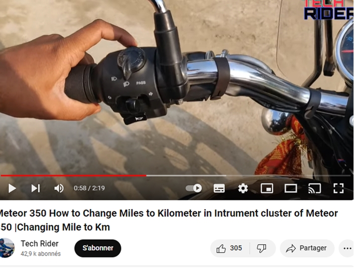

Le compteur de ma HNTR est passé en miles au lieu des km :mouais:
Je m'en suis aperçu hier en faisant un petit viron avec Pinsolo et Pinsolette pour profiter de ce beau soleil.
Je ne m'en étais pas aperçu avant.
J'ai regardé dans le manuel d'utilisateur et je n'ai pas trouvé.
J'ai aussi cherché dans le manuel d'atelier trouvé sur le site de la RA. Mais je n'ai pas trouvé.
Quelqu'un a une idée ?
Merci :chapo:
Messages : 20026
Re: Compteur en miles sur ma HNTR
Messagepar Daniel78 » 29 janv. 2024, 19:21
Même compteur Meteor et Hunter je crois.
Levier d’embrayage + bouton « I ».
Sans relâcher.
Couper le contact 2 sec, le remettre, attendre.
Messages : 13948
Messagepar Marco » 29 janv. 2024, 19:29
pinsole07 a écrit :Le compteur de ma HNTR est passé en miles au lieu des km :mouais: ...
Fais gaffe ! c'est un signe que sans tarder, elle va se mettre à rouler à gauche ! :mrgreen:
Messages : 15380
Messagepar druid » 29 janv. 2024, 19:40
C'est le moment idéal pour aller rouler chez les British. :D
Messages : 20026
Messagepar Daniel78 » 29 janv. 2024, 19:45
Tu as probablement débrayé longuement avec de gros gants, et ça a peut-être appuyé simultanément sur le bouton qui se trouve derrière le comodo.
Messagepar pinsole07 » 29 janv. 2024, 21:04
Daniel78 a écrit :Même compteur Meteor et Hunter je crois.
Sans relâcher.
Merci Daniel
Je ne sais pas comment tu as trouvé ça :mouais:
Tu es un vrai magicien :polom:
Ca a marché.
Pas du premier coup car la vidéo n'est pas très claire...
Surtout que je ne comprends pas le Basamlayou !
La vidéo reste en gros plan sur le compteur et ne montre pas du coté du levier d'embrayage.
Donc :
- Mettre le contact
- Mettre le compteur sur ODO (totalisateur)
- Débrayer et appuyer en même temps sur le bouton "I"
- Couper le contact 2 secondes
- Remettre le contact en laissant l'appui sur le bouton "I" et le levier d'embrayage
- Attendre "un certain temps"
- Hop !
- Merci Tonton Daniel :)

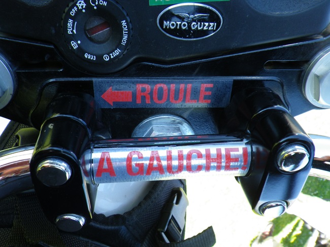

Pour aller en Ecosse JMJ nous avait fait des motocollants pour penser à faire gaffe. Surtout le matin en partant !

Messagepar JicéduVar » 30 janv. 2024, 15:16
pinsole07 a écrit :Merci Daniel
Ca a marché.
Tu le vois, très brièvement à 0:58
