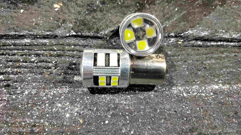

J'ai reçu n'est ampoules LEDs elle consomme 4 W et et éclairé comme des 21W je suis contant il faut que je vérifie le cheminement du circuit électrique cligno sur la moto.
Une petite photo des ampoules culot BA15

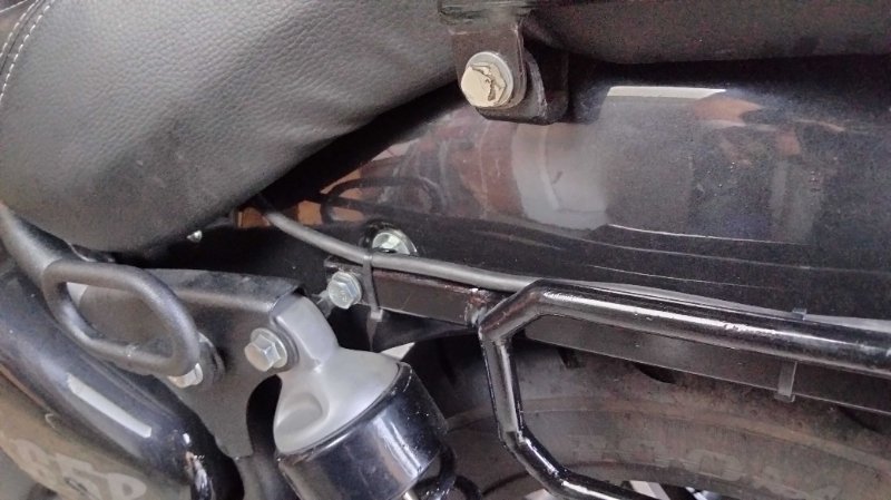

J'ai passé les câbles électrique dans la poutre .
Passe une ficelle en aiguille avec de l'aire comprimé et bien cela m'a pris 1H30 :012:

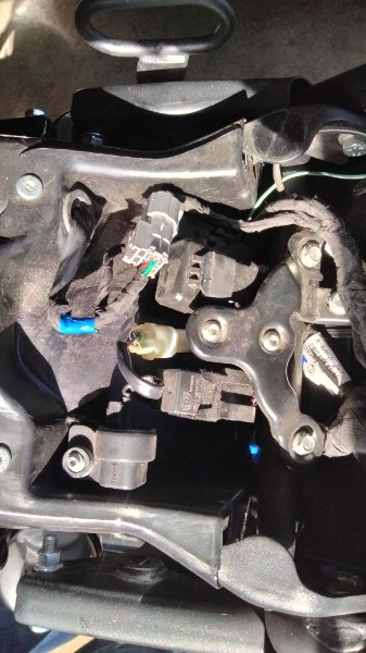

Messagepar ivaou » 11 oct. 2024, 13:59
Bon je viens de regarder sur le schéma électrique les clignos ne passe pas par un + de l'ECU , protegé par F4 en série avec F2 ,F1 ( y a peut être plus simple :larme: )
ivaou
Messages : 65
Enregistré le : 09 juin 2024, 05:58
Modèle de votre autre moto : 1100 XVS / 400 GN / 350 YR5 / 750 Dnepr /une bleu / 400 Boardtracker
Localisation : Saint Nazaire
Re: Remorque mono roue
Messagepar ivaou » 11 oct. 2024, 14:03
Le feux stop et de position protégé par F6

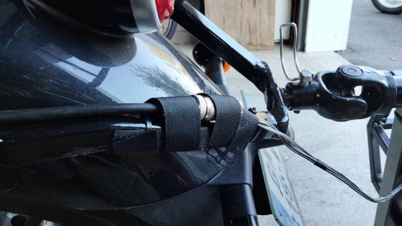

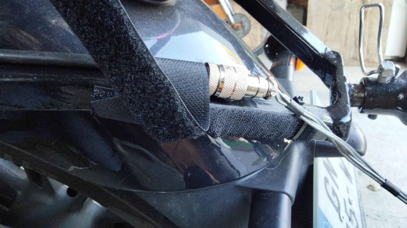

Aujourd'hui raccordement électrique récupéré les info juste après le connecteur qui va a l'arrière du garde-boue (les fils sont pas gros ) coupures soudures et thermo sur chaques câbles .
Avant
Apres
Tenu avec du velcro
Facile a défaire
Et le câble qui cour sur le support de l'attache remorque
