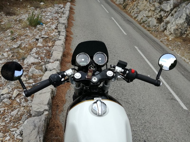

Sur ma CGT 650, j'ai opté d'origine, pour des rétros embouts (ou 'en bout' ?) de guidon, d'origine R.E. Très bonne vision, strictement aucune vibration, j'en suis ravi... Un peu cher par contre, mais j'étais encore sous le coup de l'achat de ma première moto neuve, au diable l'avarice....

Les tiens ne prennent pas beaucoup d'empâtement extérieur par rapport à d'autres modèles qui s'insèrent dans le guidon. Mais ils ne sont possibles que sur la GT, car tu as une bague (plastique il me semble) amovible entre la fin de la poignée et la masse de bout de guidon. Qui permet la pose de ce type de rétro. Sur l'interceptor, comme le montrait Zoneman, la poignée va jusqu'à la masse. Pas possible donc de monter ces rétros. Du coup, c'est soit les rétros de chez RE (qui coûtent un bras, mais pour lesquels, j'imagine, tu as un adaptateur "biseauté" fourni pour coller à l'insert) soit de la bidouille comme on peut voir sur certaines vidéos youtube. Et quoiqu'il en soit, le problème de l'empâtement reste... :)

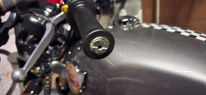

Je viens d'installer les rétros d'origine RE au bout de chaque côté du guidon. (Je suis pareils que certains d'entre vous, je ne sais pas si ça se dit "en bout" ou "embouts")
J'ai une question concernant le serrage, vu que les embouts d'origine ont une encoche pour éviter que ça tourne et sur les rétros il n'y a pas. Je ne sais pas si il faut serrer "a mort" ou si il y a une astuce pour éviter que l'encoche force sur la partie où il n'y en a pas et qu'à l'usage ça force et ça casse la vis.
Je pensais mettre une demie rondelle pour éviter ce genre de désagrément mais j'ai peur aussi qu'elle se barre sur la route.
Merci a tout ceux qui aident sur cette machine que je trouve vraiment sympa pour débuter (bien que je ne sois pas du tout débutant)
L'encoche du bout du guidon de chaque côté

Il faut serrer suffisamment pour que le rétro ne tourne pas sous la pression de l'air mais pas "à mort". D'ailleurs c'est qui "à mort" ? Avec une clé classique, une clé longue, une rallonge ? J'y mettrais quand même un peu de Frein Filet.

Jide38 a écrit :Il faut serrer suffisamment pour que le rétro ne tourne pas sous la pression de l'air mais pas "à mort". D'ailleurs c'est qui "à mort" ? Avec une clé classique, une clé longue, une rallonge ? J'y mettrais quand même un peu de Frein Filet.
Ok, Merci pour la réponse Jide38.
Je voulais dire, est ce qu'il faut serrer fortement jusqu'à limite sentir que la vis soit a la limite de casser ou alors au couple. Mais apparemment il n'y a marqué nulle part un couple quelconque...

Bon, pour info, j'ai serré à 5N.m j'ai testé hier.
Je suis un peu déçu, on ne peut pas les mettre en bas car ça touche les genoux (ce sont mes 1ers rétros en bout de guidon, donc faut que je teste...). J'ai essayé en haut, comme MagaO06, on verra bien dans le temps...
