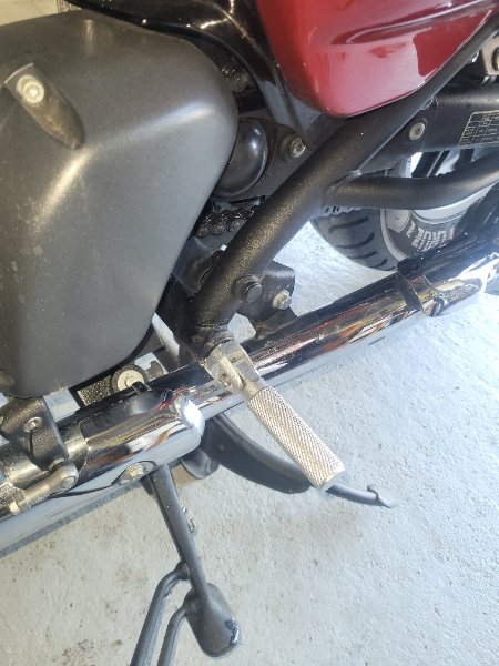

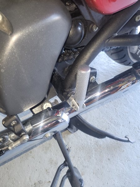

J'ai commandé et reçu (48 h colissimo) le modèle indiqué dans la première partie de cette conversation, en couleur alu puisque le noir est
épuisé.
Donc tout à l'heure je passe à l'essai.
Le montage

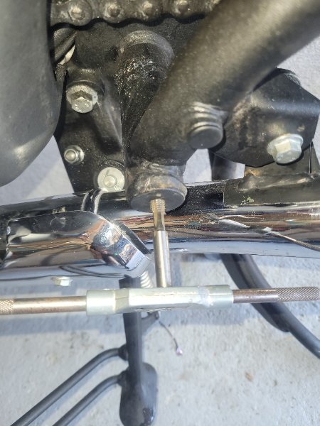

Ca pourrait être mieux! Il y a sur le cadre deux positionnement possible, j'ai choisi le plus bas et le plus en avant. Le tube de cadre est fileté au pas de 8 x 125. A droite j'ai vissé et serré au mieux pour essayer d'avoir le repose pied en position vers le haut. La tête H du boulon livré monté sur le socle du repose pied est bien coincée mais pas suffisamment pour serrer très fort, ça tourne! Il n'y a pas moyen de mette un contre écrou au bout du boulon, vu que le tube du cadre est continu. A gauche, quelle m...e, j'essaie à vide le boulon, à mi parcours je sens une résistance, j'insiste un peu, mais en fait j'étais en train de niquer le filet, donc je redévisse et je passe un coup de taraud!! Il devait y avoir de la soudure du cadre qui avait coulé.
Bon à la finale c'est monté, mais je ne suis pas sur de la tenue du vissage dans le temps.

Bonjour
Je viens de faire mon premier cours essai de ces reposes pieds, à compléter staprem.
Eh bien c'est très convainquant! Au départ ces accessoires sont très faciles à déplier en roulant
voir à replier.
Premier obstacle, le passage à niveau, réputé pour être mauvais bien que refait récemment.
Alors aucun problème, juste anticiper, les jambes font le reste. Ensuite une route que je sais pourrie
avec des tranchées rebouchées mais affaissées, pareil aucun souci, du coup en quatrième les pieds en arrière
et on y va, plus de problème.
Il restera le creux non anticipé, mais ça reste un très bon premier pas avant un éventuel remplacement des
amortisseurs par des Shock Factory, qui ne règlent peut être non plus toutes les mauvaises surprises de la route.
Donc pour l'instant plutôt satisfait de cet achat! De plus comme je l'ai déjà dit, je suis bien content
d'avoir ce point d'appui à droite pour descendre de la moto.
