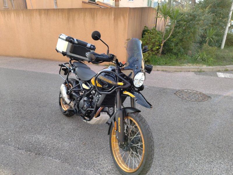

Re: bulle Himalayan
Je viens d'installer la bulle caponord de chez WRS et franchement après un essai routier je suis très content du résultat tout le torse et les épaules protégées le bas du casque aussi reste juste un peu d'air sur le haut du casque mais ça c'est déjà une grande avancée j'aurais beaucoup moins froid de plus je trouve qu'elle ne casse pas la ligne de la moto très jolie et très important également à noter que les pares mains de marque acerbis ne touche pas la bulle même lorsque je suis en butée des deux côtés, même si je suis à 1 ou 2 mm de la toucher ce n'est pas le cas et c'est très appréciable pour être sûr de ne pas la fendre.
Top!

Re: bulle Himalayan
Bonjour
Belle ligne en "fumé" ! Très jolie...

Re: bulle Himalayan
Très jolie cette bulle, et avec la couleur de la moto c'est
N'ayant pas essayé la 450 je vais poser une question sans doute con ...
Est-ce que ça ne gêne pas un peu la visibilité ?
Je te demande ça car j'avais essayé le 1200 GS d'un pote qui avait mis une bulle très fumée, et le fait de ne pas bien voir ce qu'il y avait juste devant ma roue me perturbait.

Re: bulle Himalayan
Ya pas de question con, elle ne gêne absolument pas la vision, et tu vois très bien a travers , le haut de la bulle reste sous la ligne de vision de toutes façons donc non aucun souci de ce côté là .
Par contre niveau protection c est vraiment top ça change la donne complètement, et le look me plaît

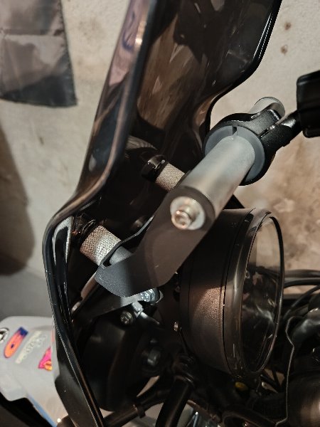

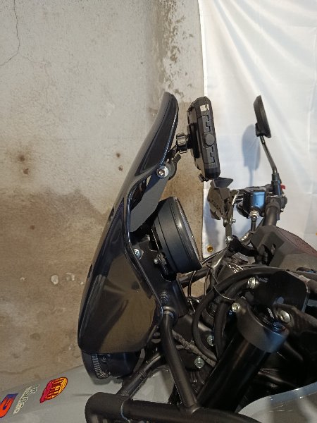

Re: bulle Himalayan
Pour ma part j'ai une bulle haute type origine en fumé foncé achetée chez Ali en express.
montée comme il se doit, mieux que l'origine mais pas foufou.
la protection n'est pas dingue
et son montage gène l'ouverture de mon support de téléphone
du coup j'ai fabriqué des entretoises de 20mm pour le haut
et 5mm pour le bas
la protection est bien meilleure.
