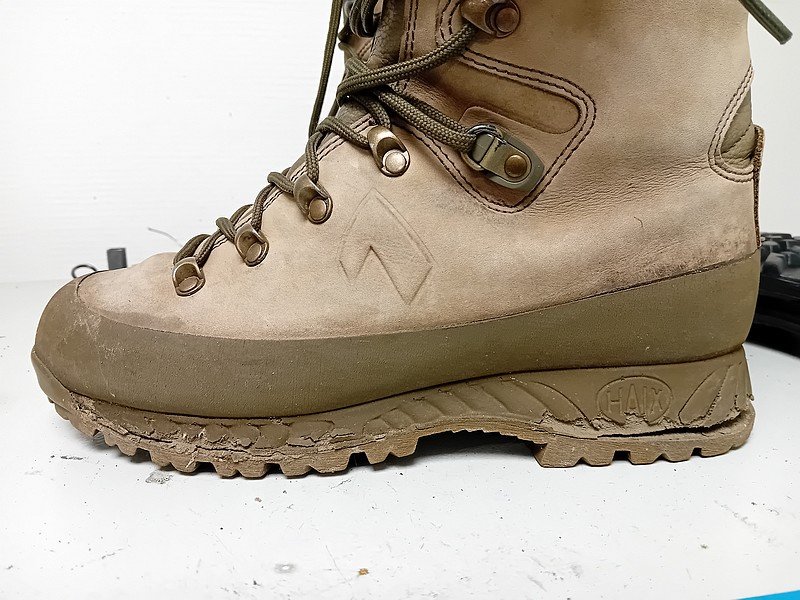

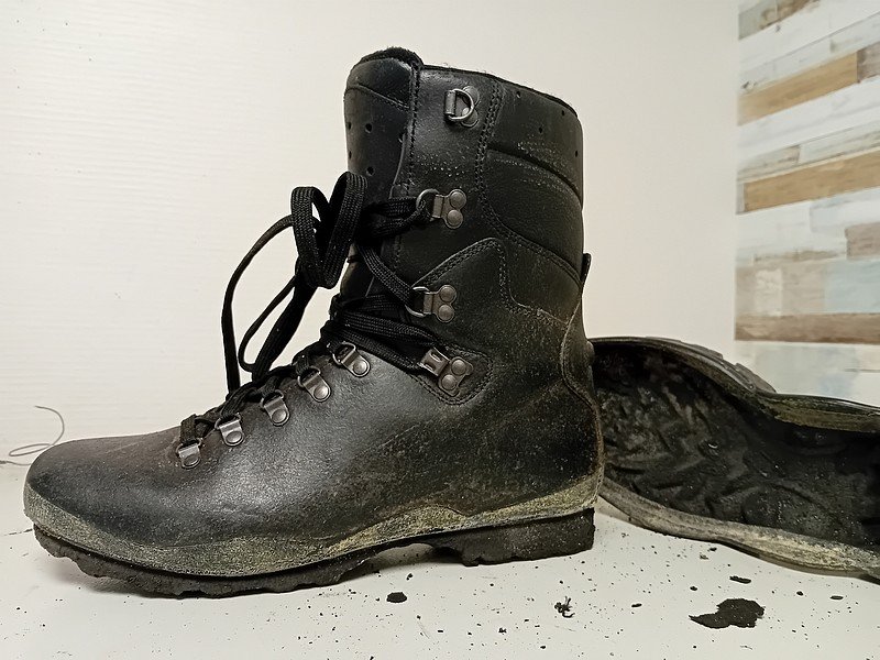

J'ai mes bottes de sécurité qui ont leurs semelles qui se délitent( obsolescence programmée).
Elles sont en trés bon état mais probablement pas réparables.

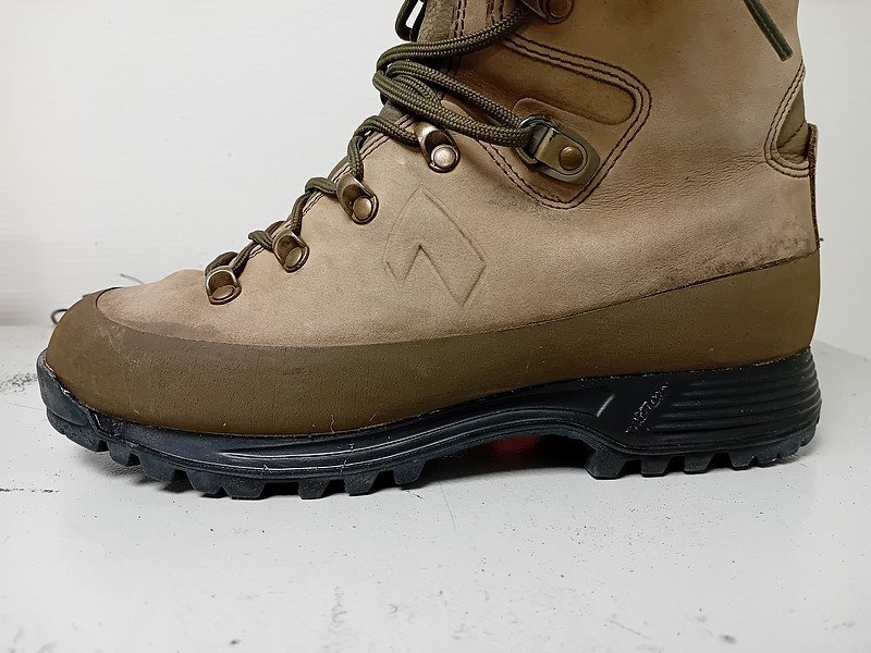

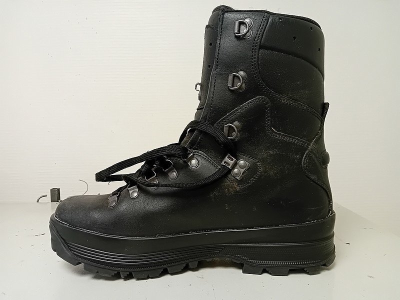

Messagepar plouf » 13 juin 2025, 23:29
Décomposé...
Recomposé!
Décomposé...
Recomposé!
Décomposé...
Recomposé!
:mrgreen: :mrgreen:

Messagepar Jano » 14 juin 2025, 01:26
Pas calmé Jacky ? :LOL:
Super, j'ai des Meindl Felin comme les secondes que tu montres.
Mais moi mon soucis c'est l'intérieur de la botte qui se "perce" au niveau du talon.
C'est grave Docteur ?

Pas question de calme ou d'excitation, le truc c'est de savoir jusqu'à quel niveau
la semelle se met en miette. Ressemeler ou remonter une godasse, c'est pas le même boulot.
René mon vieux pote gueulait quand je lui apportais des semelles bouffées jusqu'à la couture..

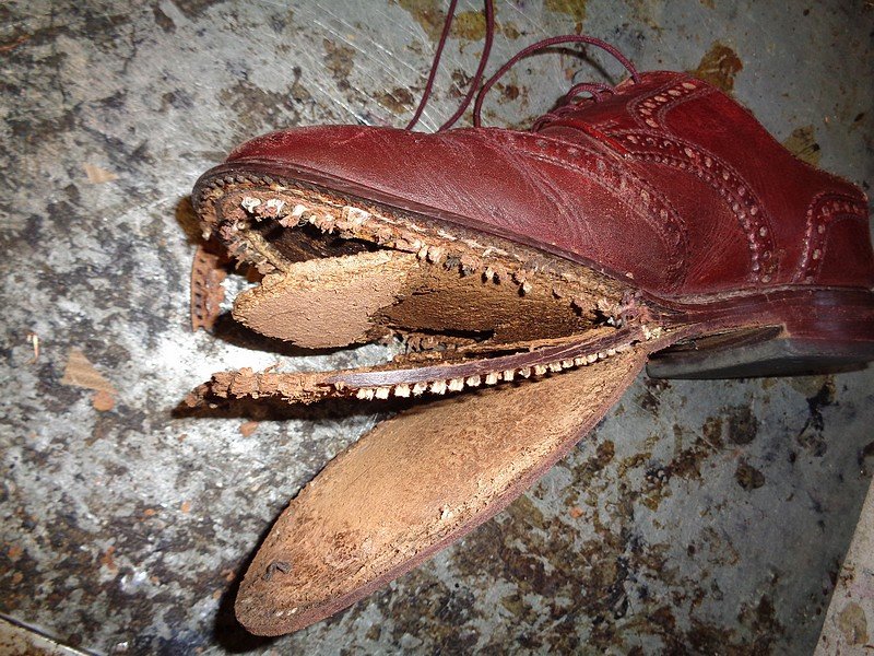

Messagepar plouf » 14 juin 2025, 23:52

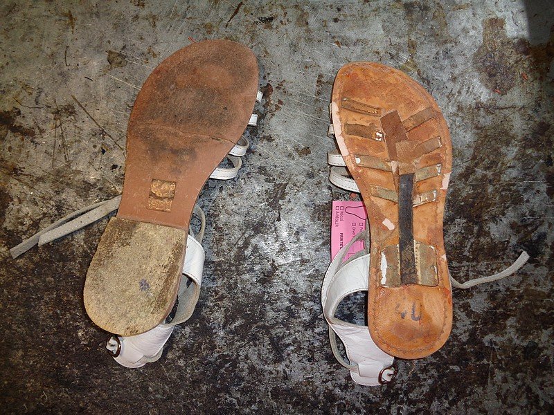

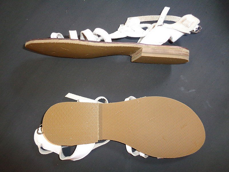

Sandalette, plus de semelle, plus de talon. On voit la première de montage, les brides, le cambrion en métal.
Semelle et talon reconstruits:

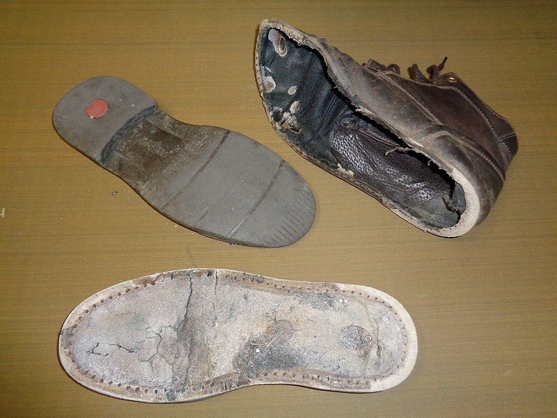

kickers, première/intercalaire HS, semelle HS. Avantage, l'accès à l'intérieur a permis de poser des pièces la ou les orteils voulaient percer la tige!

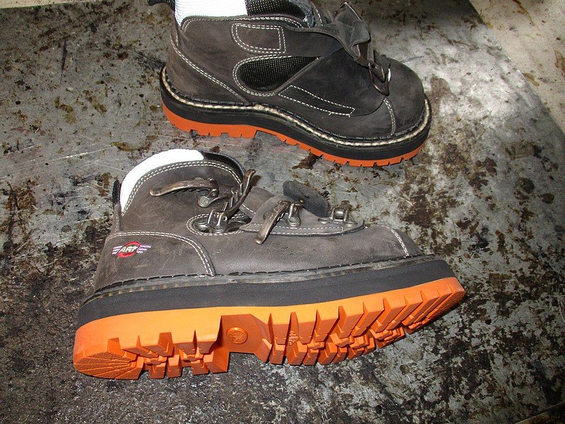

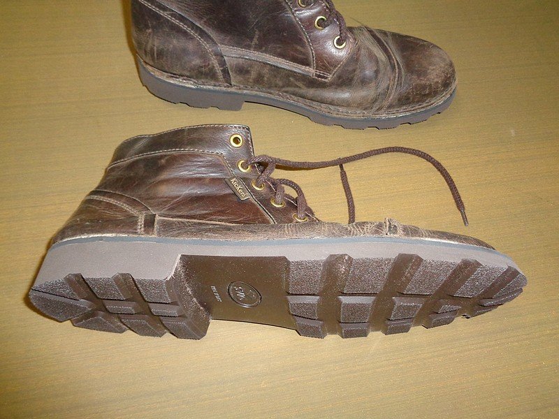

Terminé avec semelle monobloc choisie par le client et intercalaire cousue:
Un cousu trépointe, très abimé, avec une trépointe sauvable de justesse:

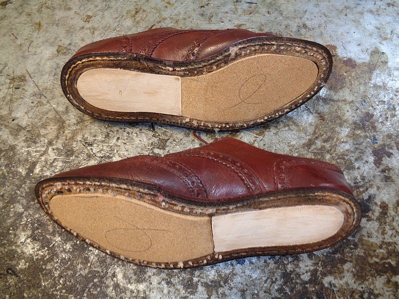

Réfection des remplissages, cuir arrière liège avant:

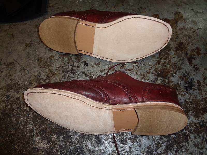

Couture de l'intercalaire cuir et talon reconstruit:

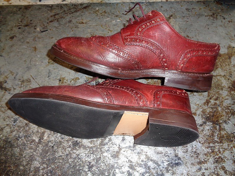

Bonbout et semelle posée, en cours de finition:

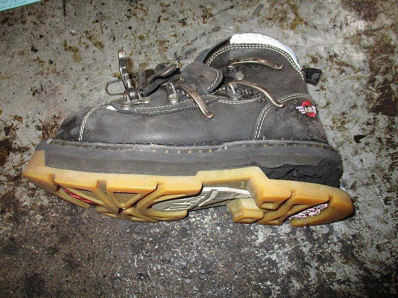

Entre autre bizarrerie, j'ai aussi reconstruit des semelles de chaussure de pèche, après que le gars eu vissé des clous dedans :012: , comme pour les pneus neige...

Chaussure qui pèche (par manque de semelle) ou de pêche (destinées à) ou de pêche (en peau de) ?

tu ressuscites les chaussures mortes !!
bravo

Les godasses rouge, ce n'est pas du ressemelage, mais du remontage avant ressemelage, tu ne peux pas faire ça
sur des godasses à 45€. Quant à celui qui a bouffé l'intérieur avec ses orteils... :D
Ben oui, cordonnier c'est un métier. Je regrette de ne pas avoir pris en photo les ouvriers de la
manufacture Carpe Bourgeix ...Dans les anecdotes mon pote faisait des pompes doublées cuir ,
car avant c'était doublé porc...et il ne pouvait pas les vendre en Algérie!
