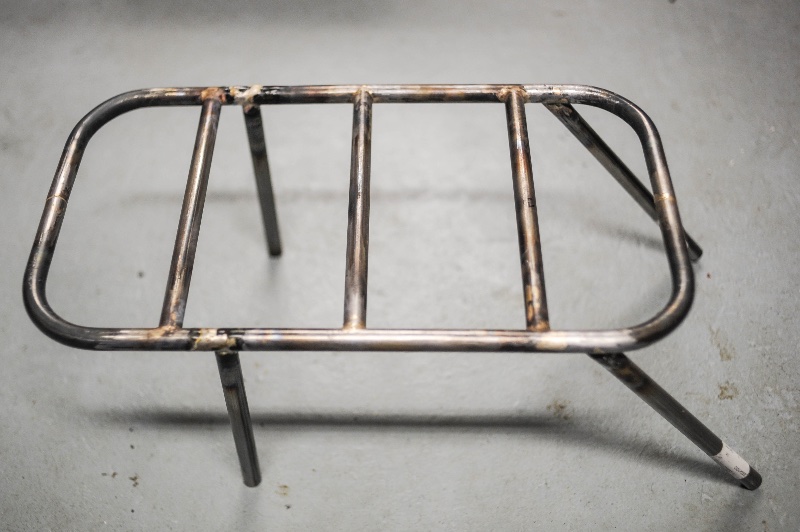

Un petit travail en cours (porte-paquet) :
8)
ps : perspective déformée sur la 1° photo ( prise au grand-angle et de près) Le quadrilatère est bien d'aplomb et les cotes sont respectées.

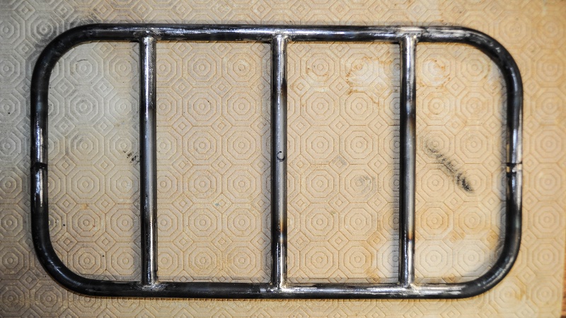

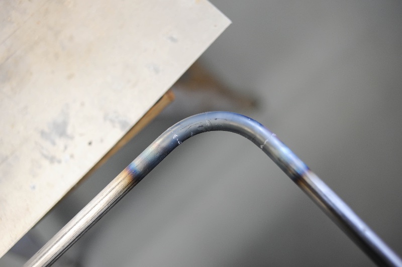

Non, quand le tube est bien chauffé (uniquement dans la zone prédéterminée de cintrage), je tire doucement dessus et il vient tout seul, progressivement, et ne se déforme pas par pinçage grâce au sable bien tassé dedans.
Dès que c'est "peu près" , vérification à l'équerre et "paufinage" en retirant ou repoussant un poil.
J'ai fait ça cet après-midi et je stressais un peu. En fait j'ai trouvé que c'était facile en prenant son temps et, surtout, en ne faisant pas d'erreur sur le traçage de la position de la zone à cintrer (bien visible sur la 2° photo. Il y a une règle simple pour la calculer)
C'était plus compliqué pour la soudure (à l'argent) des barreaux intermédiaires.

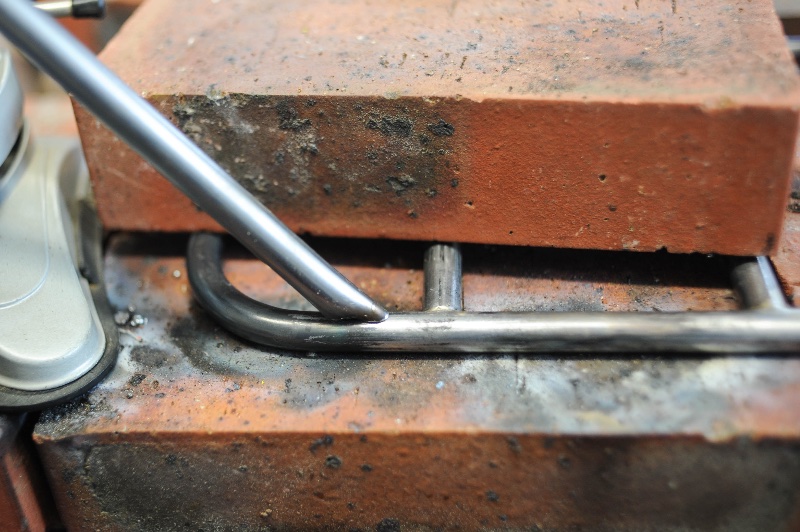

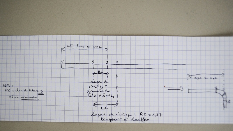

Voici un petit schéma sommaire :
Exemple avec un tube de 12 :
marquer l'axe du "bout" qui sera à 90° après cintrage. point n° 2
Retrancher RC ( rayon de cintrage) : dia du tube x 4 : reporter la mesure sur tube : point n°1 ici 12 x 4 = 48 donc 1 à 2 = 48
Calculer LC (longueur de cintrage : RC x 1,57) reporter la mesure sur tube : point n° 3 : ici LC = 48 x 1.57 = 75 donc 1 à 3 = 75
Ne chauffer que la zone entre 1 et 3 en insistant sur les points 1 et 3 et, une fois le métal rouge clair, cintrer très doucement et progressivement en ne cessant pas de chauffer la zone de 1 à 3.
Si le sable à l'intérieur du tube est bien sec et bien tassé, il n'y aura aucune "pliure" disgracieuse.
NB : pour marquer le métal sans que la marque ne disparaisse à la chauffe : "craie de briançon"

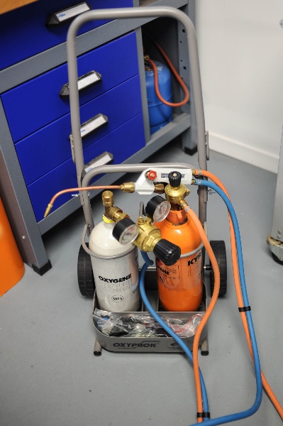

Au départ je voulais simplement répondre à Goofie qui se désolait que sa cintreuse ne soit utilisable que pour le tube cuivre et ce, pour lui dire qu'il n'était pas nécessaire de posséder une grosse cintreuse pour cintrer correctement ( c'est vrai pour beaucoup de choses ......)
Pour la soudure : soudo-brasage à l'argent.
J'ai choisi l'argent car sa température de fusion est inférieure aux autres métaux d'apport et qu'une fois à la bonne température, il "coule" super bien.
J'utilise un petit "oxypack" bi-gaz fabriqué par "air liquide" acheté d'occasion très peu cher dans un vide-grenier et qui fonctionne (très bien) au kyrène et à l'oxygène.
Je ne m'en étais, jusque là, que très peu servi, et je l'ai trouvé très facile à utiliser.
Rappelons que je ne suis pas pro.

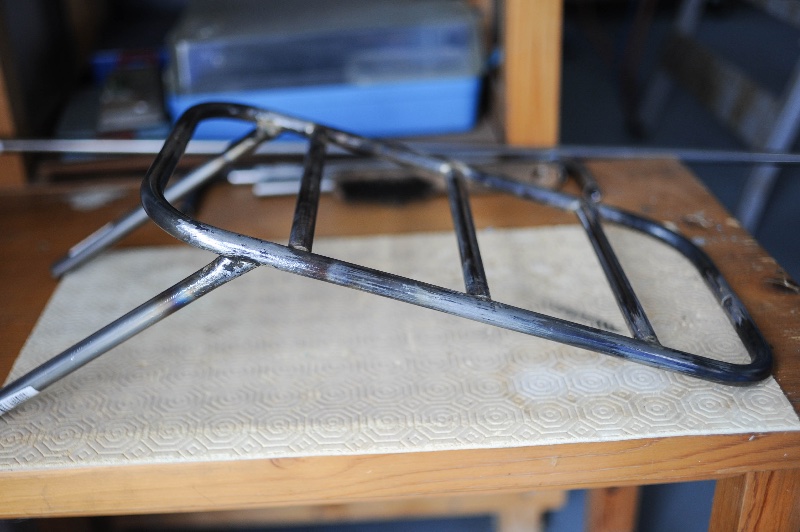

En tous cas, petit à petit, l'ouvrage progresse :

Re: Porte bagage maison pour interseptor
Messagepar cambouix » 29 janv. 2021, 19:05
Tout à fait d'accord avec toi Jacky.

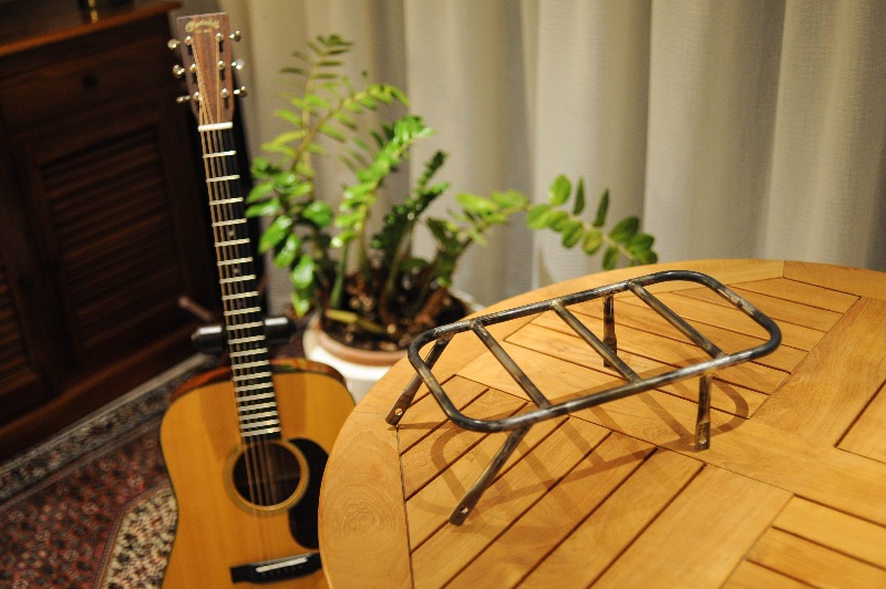

L'ouvrage avance tranquillement :
8)

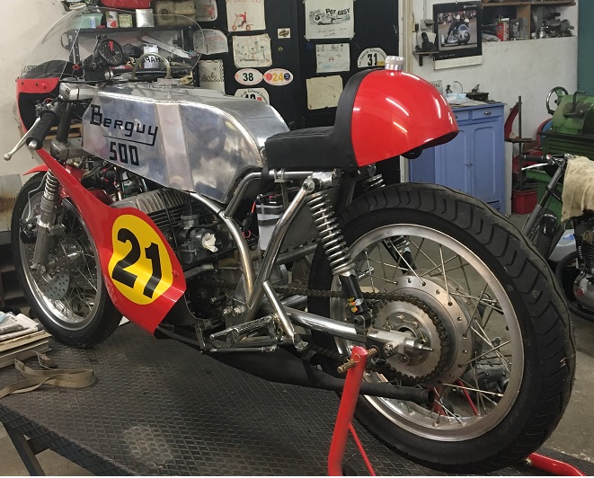

Ah oui pour les cintrés le sable c'est âchement bien! Mieux que la Mingori!
Tiens : Il y a 48 ans c’est avec du sable bien fin de la plage des Sables d’Olonne qu’un vieux gars
à Vichy avait tortillé le 15CDV6 de ce cadre et de ce bras sourcillant genre Seeley.
Les brasures torchées avec un gaz flux qui associé aux classiques gégène et cétilaine faisait
une belle flamme verte étaient bien zoulies bien dorées et surtout stressaient moins le métal que
le fil acier fourré soudé sous argon.
Dommage elles ont disparu quand trente ans après sa fabrication cette partie cycle fut nickelée
