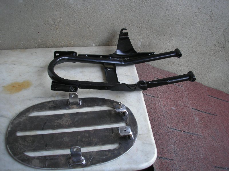

cambouix a écrit :Beau travail mais j'ai quand même deux petites questions, sans doute de béotien :
- Comment arrimer les paquets ou sacs sur ce porte-paquet ? Il parait difficile d'y accrocher des crochets de sandows comme sur les porte-paquets tubulaires.
- Les pattes de fixation sont-elles boulonnées directement sur le garde-boue ? Donc percement d'icelui obligatoire ?
Une petite réflexion, peut-être non fondée, mais qui me vient à l'esprit : j'ai quand même un doute quant au fait que l'ajout de pièces en bois améliorerait la solidité du dispositif ( à moins d'y mettre une épaisseur significative ) et, encore moins, dans ce cas, l'esthétique de la moto. :roll:... qui, en elle-même est vraiment belle.
Mille excuses pour ma 2° question. :sorry:
La réponse était dans le post de présentation et la 4° photo.
Effectivement, porte paquet boulonné sur l'armature du siège passager donc pas besoin de percer le garde boue.
En plus rigidité assurée car l'armature est bien costaude.

Oui, et la plaque de ferraille dans laquelle j'ai taillé le porte paquet fait environ 3 mm d'épaisseur. Faut se lever tôt pour la plier.
Pour les crochets de sandows, j'ai une petite idée, mais ça sera mieux en image plutôt que trois pages d'explications.
C'est vrai que lorsque on sort des sentiers battus on s'éloigne souvent du côté pratique.
J'ai aussi prévu la fabrication des sacoches (cuir), car je ne trouve rien qui me va sur le marché.
J'ai installé les portes sacoches prévus pour les trucs en toile qui ont l'avantage d'offrir un retour de soutien, ce qui devrait autoriser des "valises" assez conséquentes.

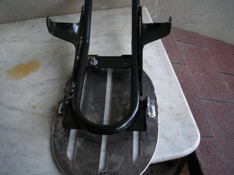

Des images valent mieux qu'un long discours.
Je précise que je n'étais pas soudeur dans une autre vie.
P1010006a (2).JPG (126.38 Kio) Vu 1173 fois
Voilà, j'ai même pas modifié le support de selle.

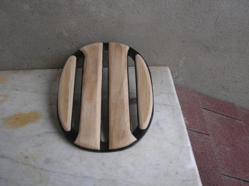

Le bois ça va être du chêne qui sera collé à la résine et vissé et lasuré.
Traité au préalable avec un fond dur.
Je suis rentré me mettre au chaud pour faire le patron des morceaux de bois.

De l'acacia ferait bien l'affaire, et en plus ce bois est superbe une fois poli verni ^^
Messages : 7476
Re: Un porte paquet pour Anjali
Messagepar corto71 » 24 janv. 2021, 12:47
L'acacia j'ai pas, alors que le chêne j'ai la planche de 10 mm toute belle (bois massif). :)

Ce matin ça avance.
On s'éloigne un peu du chauffe plat non?
Là j'arrête, ça caille trop : 3°.
