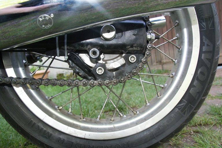

- Messages : 6118
Re: Graisseur automatique de chaine
fab le motard a écrit :Limobull a écrit :Ben ça n'existe donc plus le reniflard qui crachouille sur la chaîne et le pneu![]()
C'est pas une invention chinoise et ça fonctionne très bien
ma moto d'origine n'a pas ca
elle a une petite boite pour récuperer les huiles usagées
Fab, j'ai aussi la boîte à merdouille-mayonnaise sous la batterie qui est alimentée par le reniflard à la base du cylindre, mais de cette boîte sort une durit qui va vers la chaîne. Ce qui n'empêche pas de devoir vidanger cette boîte de temps à autre (1000 km environ) grâce à la petite vis de 6 qui est dessous (mieux que si elle était dessus
- Messages : 15380
Perso, j'en avais ras le bol que la jante arrière de ma fonte soit toujours dégueulasse.
J'ai rallongé la durite du reniflard jusqu'à ce qu'elle arrive sous le moteur. Le bec de canard au bout et hop !
Je graisse la chaine lorsqu'elle en a besoin.
druid a écrit :Perso, j'en avais ras le bol que la jante arrière de ma fonte soit toujours dégueulasse.
Tu pinces le bout de la durite avec un collier ??
- Messages : 15380
Non, faut mettre un "duckbill".
Une durite qui se termine en bec de canard, quoi.
Mais ça ne concerne pas les Efi's.

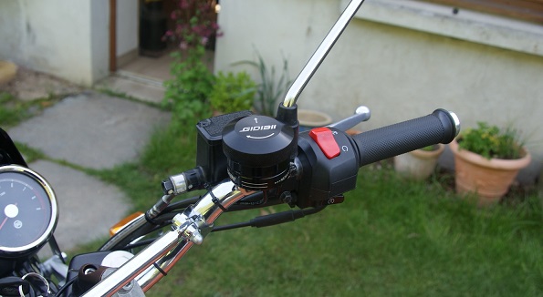

Le graisseur est monté
Ballade de 200 bornes hier, une pression au départ, la chaine est toujours grasse à l'arrivée, globalement je suis satisfait, ce système manuel revient au même qu'un coup de bombe de temps en temps mais sans se baisser ni se salir, de plus en cas de pluie on peut graisser en roulant. Vu le faible prix d'achat, l'équivalent de 2 bombes de graisse, c'est plutot positif. Pour info, j'utilise de l'huile pour chaines de tronçonneuse très adhérente et qui plus est bio dégradable.
Salut Jef,
j'ai commandé le même graisseur de chaîne après avoir vu ton sujet. je me demandai justement quelle huile mettre dedans. J'ai vu une huile pour chaîne de tronçonneuse McCulloch, minérale ref =LO023. Tu en penses quoi? (je n'ai aucune expérience avec ce genre de graisseur de chaîne, ni graisse pour chaîne à vrai dire car j'ai roulé Guzzi pendant plus de 20ans).
Merci par avance
Merci par avance
Caméléon oiler monté sur nos himalayan, super
Nous avons ça depuis quelques années sur nos 620 et 1100 multistrada, aucun souci. Nous rentrons du cap nord, plus de 10000 km sans se soucier de la chaîne
Cela prolonge aussi la durée de vie de la chaîne : plus de 45000 km sur les multistrada
