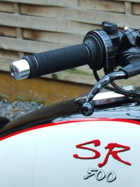

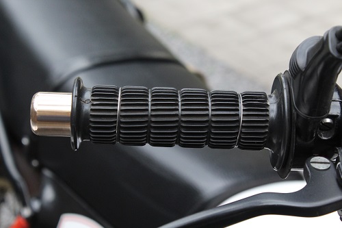

Par excès de prudence, je combine les 2 méthodes ... laque + ligatures ...
Poignee XT 500 forum.jpg (58.7 Kio) Vu 1772 fois
Poignée SR 500 Forum.jpg (67.65 Kio) Vu 1772 fois
Qui peut le plus peut le moins ...

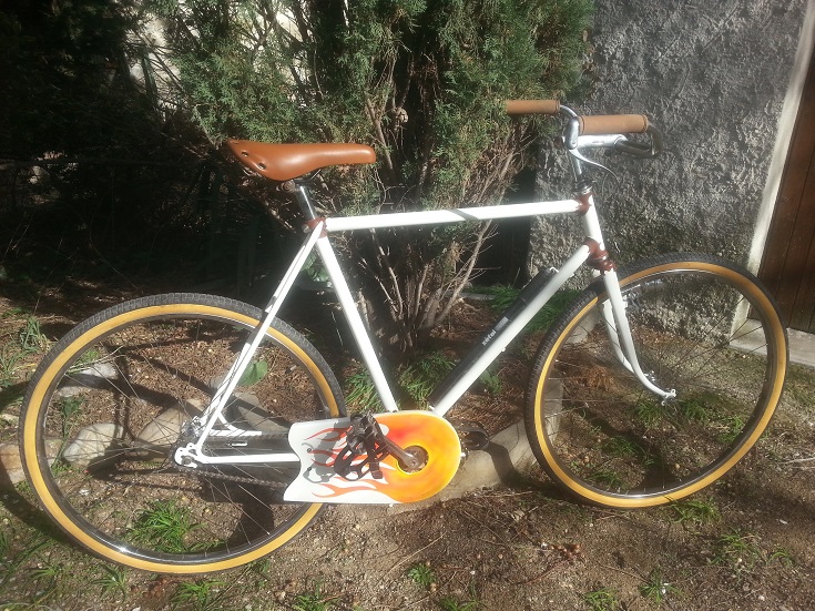

Vélo porteur de la poste 1946 à rétropédalage fait pour mes 50 ans, je voulais un truc différent des vélos fixies bobo à la mode et il faut dire que comme le Spazio tant décrié, il fait toujours son effet quand je le sorts! C'est mon daily driver mais il faut quand même faire gaffe dans la circulation car celà ne freine que très peu et on a les pieds biens callés :012:
Il me reste à mettre un système ressent dans une loupiote arrière des années 40 pour le terminer. Et pour les casses burettes ;-) j'ai maintenant la pompe qui va bien :p
Pour le chopper je suis en plein recogitage sur une base de 100cm3 avec fourche girder car je voulais en faire un mix avec un pignon fixe mais depuis que j'ai vu que je pouvais mettre une manette de vitesse type dragster entre les deux barres du cadre il faut que je refasse tout le système arrière :mouais:
