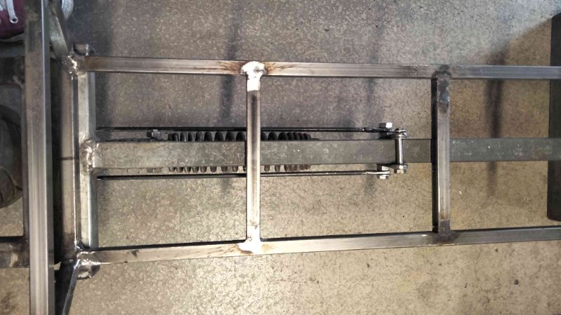

Messagepar ivaou » 18 sept. 2024, 19:33

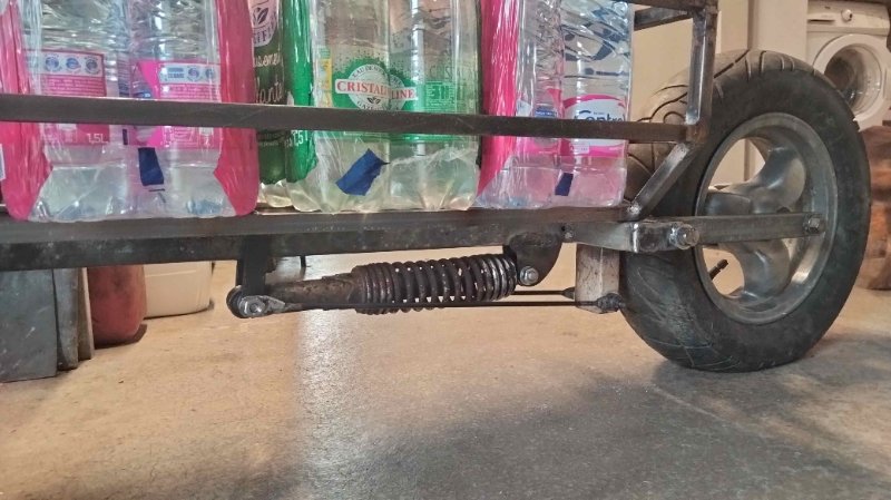

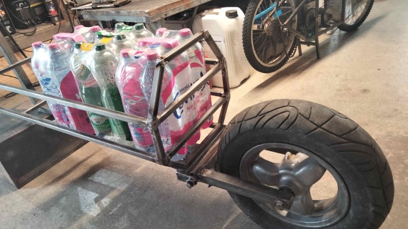

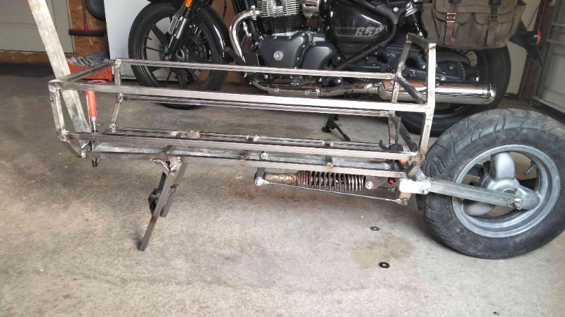

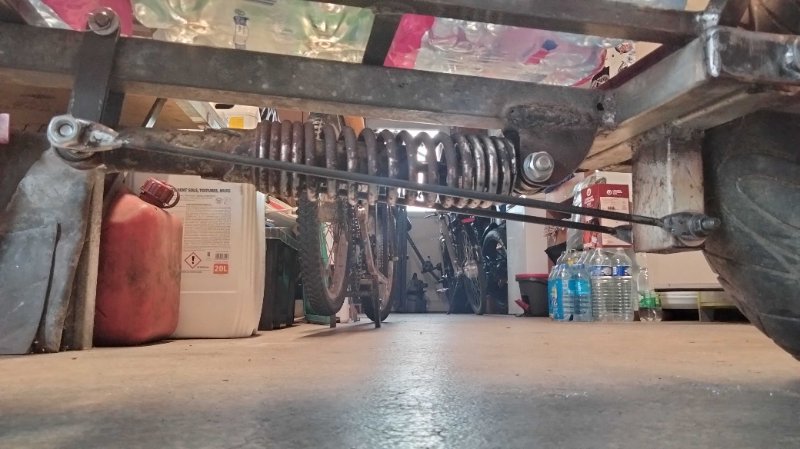

Alors les derniers travaux , coté suspension
Prise des tirants sur le bras oscillant
Chargé à 27kg je vois pour mètre la vidéo.
Pour l'instant je suis très content.

Re: Remorque mono roue
Messagepar ivaou » 18 sept. 2024, 20:14

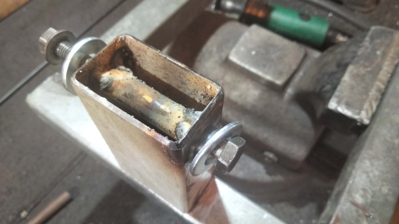

Seul les axes de l'amortisseur , tiges filetées sons la pour la photo je l'ai remplacerai par des axes .
Messagepar ivaou » 18 sept. 2024, 20:30

Messagepar mimi.lulu » 18 sept. 2024, 22:33
ivaou a écrit :Chargé à 27 kg
https://youtu.be/O7PYiB_Xe9A
Messagepar ivaou » 18 sept. 2024, 23:13
[quote="ivaou"]Chargé à 27 kg
https://youtu.be/O7PYiB_Xe9A?feature=shared

Messagepar mimi.lulu » 18 sept. 2024, 23:34
Impeccable la suspension ! :super:

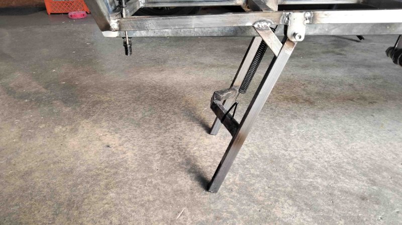

Messagepar ivaou » 22 sept. 2024, 18:15
La béquille
Facile une fois que c'est fait.

Messagepar JicéduVar » 23 sept. 2024, 14:10
ivaou a écrit :La béquille
:oué: Il ne te reste plus à mettre des bouchons pour la finition :
