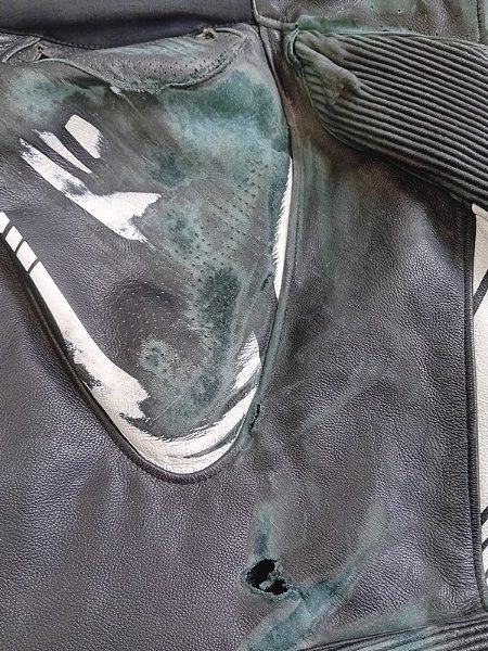

Pas la dernière faite, celle d'avant.

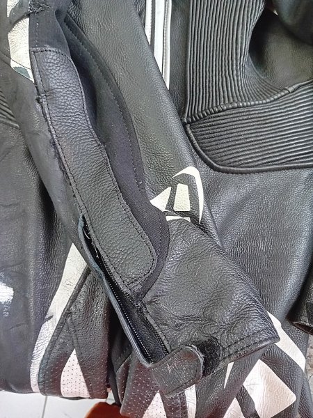

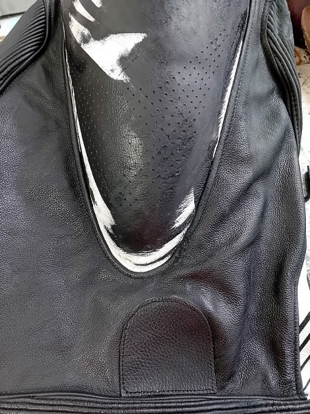

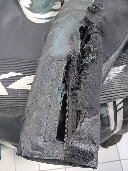

Comme toujours une chute sur circuit, la combinaison a un peu morflé:
et la manche:
Refais quelques coutures, vidé la bosse pour rajouter un pièce et recoudre l'angle. Bouché le trou du bas du dos et passer du canadian là ou le cuir a perdu sa couleur dans le frottement:
Et la manche refaite avec une pièce. Fermeture réutilisée car indemne!

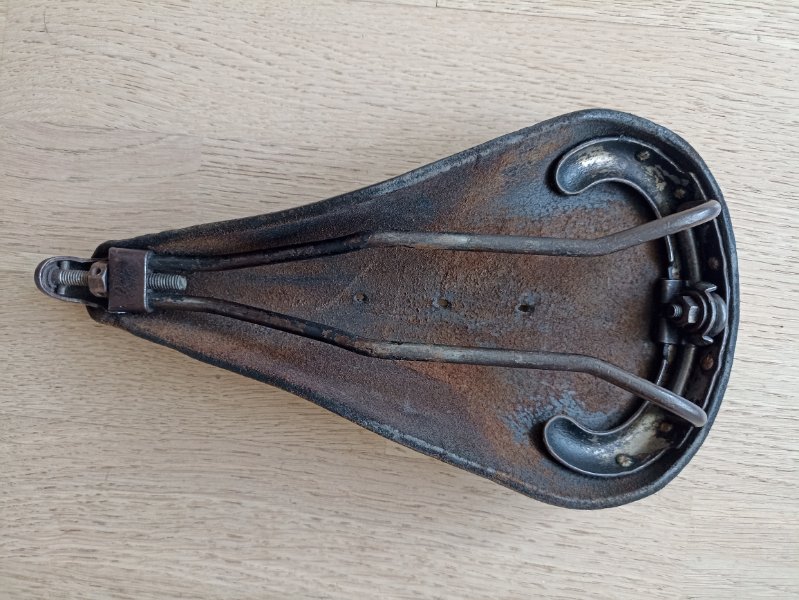

Le cuir de ma bonne vieille selle Idéale se craquelle et aurait besoin de soin. J'aimerais lui donner une seconde jeunesse. Merci pour vos conseils.

Huile de pied de bœuf ?
bern95
Messages : 1143
Localisation : Val d'Oise
Re: J'veux du cuir! Des... réparations.
Messagepar bern95 » 02 oct. 2025, 15:45
Pour assouplir le cuir oui mais elle sent mauvais, graisse les fonds de pantalons et ne fait pas disparaitre les craquelures. J'aurais aimé un truc pour récupérer la face supérieure.
plouf
Messages : 2763
Localisation : Ondaine
Messagepar plouf » 02 oct. 2025, 16:51
Le cuir est mort, trop sec, trop dégradé.
Il existe du reboucheur cuir, tu peux toujours tenter, sans garantie vu qu'une selle est en frottement et humidité permanente :sorry:
bern95
Messages : 1143
Messagepar bern95 » 02 oct. 2025, 17:24
Pour une mauvaise nouvelle, c'en est une. Je ne peux me résoudre à abandonner cette selle sur laquelle mon postérieur aime tant se poser. Quand Plouf dit que le cuir est mort, je le crois volontiers car dernièrement après l'avoir retendu, j'ai vu qu'il commençait à se déchirer à l'avant du bec de selle juste derrière le rivet latéral. Merci.

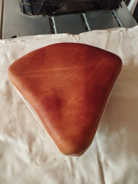

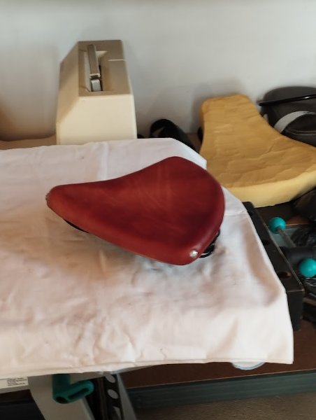

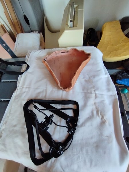

Ça pourrait presque se refaire...

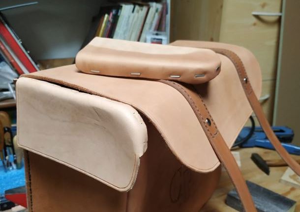

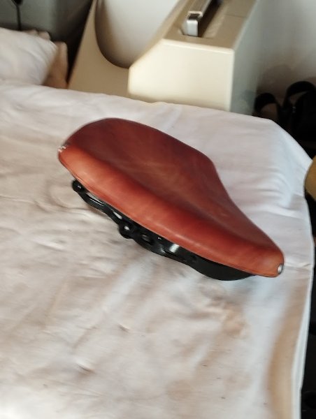

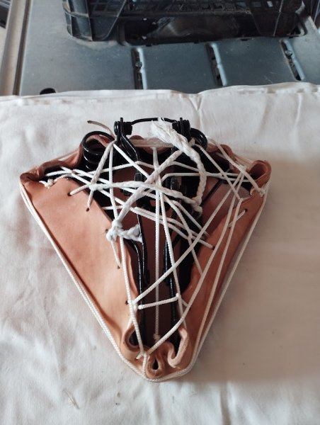

Beau travail Corto. Comment faites vous pour que le cuir garde la forme voulue après l'avoir délacè? (je n'ai pas écrit délassé)
Messages : 28215
Messagepar Ded31 » 02 oct. 2025, 23:20
bern95 a écrit :Beau travail Corto. Comment faites vous pour que le cuir garde la forme voulue après l'avoir délacè? (je n'ai pas écrit délassé)
C'est simple, mise en forme du cuir mouillé, et quand il sèche il garde la forme.
