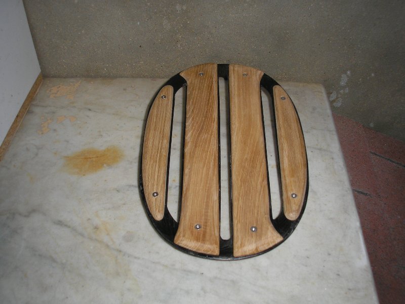

Bon,
Alors la 535 c'est le choix de Madame. Elle se remet à la moto après plusieurs accidents de la vie et je ne peux que l'encourager.
Quand on s'est connus elle roulait en 750 gsxf.
Bref le 535 :
Cet aprem, petit soufflant dans le garage.
Ponçage des pièces en bois et montage à blanc. (visserie inox pour les inquiets)
Petit à petit ça commence à prendre forme.
Demain je fais des essais de teinte sur les chutes qu'il me reste.

C'est un beau boulot, par contre t'aurais dû plutôt mettre les vis côté interne je trouve.
Messages : 7476
Re: Un porte paquet pour Anjali
Messagepar corto71 » 27 janv. 2021, 18:55
Bon, exact, j'y avait pensé, mais là les plaquettes sont prise en de part en part. elle font à peine un peu plus de 10 mm d'épaisseur.
Ce sont des têtes fraisées, les trous dans la plaque de métal sont taraudés et dessous il y a un contre-écrou.
De fait, le bois est protégé contre l'arrachement. C'était le but recherché. :D

Ou si tu veux les cacher, tu fraises un peu plus pour descendre la tête de la vis et tu fais des "bouchons" en bois.

Ben j'aime bien mes btr têtes fraisées en inox.
Je peux pas descendre plus, sinon je traverse! :D
