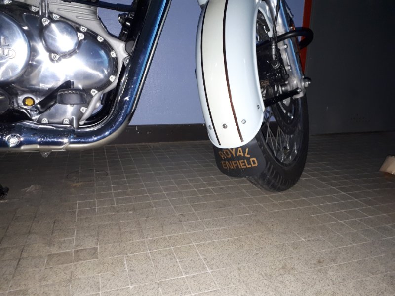

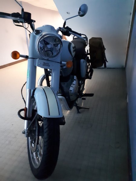

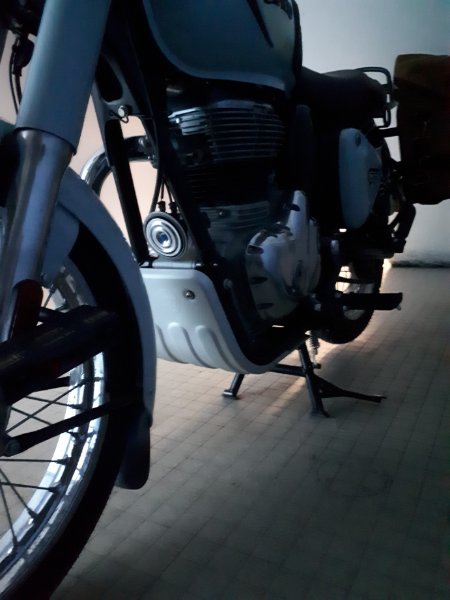

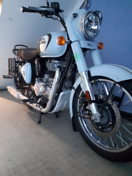

Petites photos de la bavette et du sabot...
Prévoir une clé dynamométrique plate de figorifiste, ou des embouts plats pour clé dynamométrique classique, une douille ne passe pas au niveau de la fixation inférieure du moteur...
Pour info le serrage des supports moteurs est à 55nM clé dynamométrique côté tête.
Reste plus que les nouveaux pneus à monter :)
