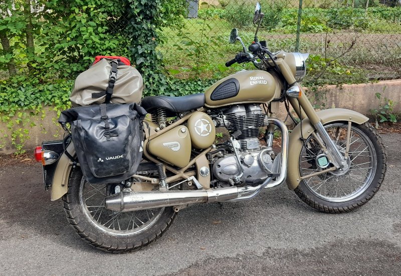

Pour infos, Éric a un pot Zard homologué sur sa classic de 2016 . j’adore sa sonorité, pas trop bruyant, il me rappelle le bruit du 500 XT.
Pour moi ce qui est le plus nuisible niveau nuisance sonore ce sont tous ces troupeaux de motards qui se déplacent ensemble particulièrement le week-end. :036:

Fabélectra
Messages : 4624
Localisation : Crest
Re: Pot plus libre Classic 500
Messagepar Fabélectra » 20 févr. 2024, 20:16
Chouettes sacoches ;) !
Nadine09
Messages : 610
Prénom : Nadine
Localisation : Ariège
Messagepar Nadine09 » 20 févr. 2024, 22:12
Fabélectra a écrit :Chouettes sacoches ;) !
Tout simplement du matos qu'on se sert pour nos voyages à vélo.Bien moins chères et aussi efficaces que les sacoches motos hors de prix.
bern95
Messages : 1143
Localisation : Val d'Oise
Messagepar bern95 » 21 févr. 2024, 10:11
Idem. Les sacoches vélo Ortlieb sont également proposées pour la moto sous la marque Touratech.
Messages : 13961
Messagepar nirlo » 21 févr. 2024, 10:35
bern95 a écrit :
+3. J'ai toujours eu des sacoches destinées aux vélos sur ma Classic, d'abord des Abus et ensuite des imititations Ortlieb, je m'en suis comme vous toujours bien porté et pour bien moins cher que les sacoches motos. :chapo:
