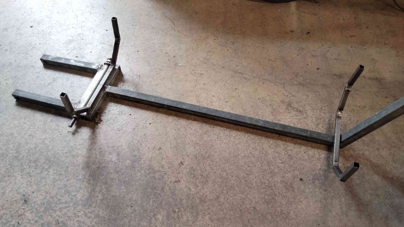

Ma poutre en 30 X 30 et la roue et l'axe bras oscillant sont de la récup autrement j'en suis à 8 mètre de carré 16 X 16 X 1 (65€) mais j'ai fait le con j'aurais dû le prendre ailleurs pour moitié prix dans une boîte de ferraille.
Là je viens d'aller acheter justement dans une boîte de ferraille 1,40m de 20 X 20 X 2 pour 4,68€ (donc tout ce que j'avais déja acheté aurais été divisé par 2)pour refaire la fixation sur la moto car j'en avais commence une en plat 30 X5 et beaucoup trop flexible .

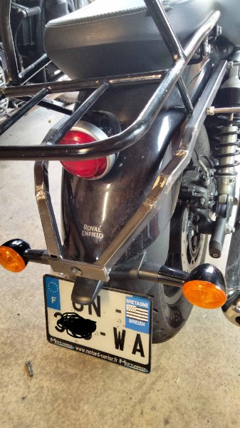

J'ai vu cette annonce sur le coin coin ...
https://www.leboncoin.fr/ad/motos/2847855353
:chapo: :boire:
ivaou
Messages : 65
Enregistré le : 09 juin 2024, 05:58
Modèle de votre autre moto : 1100 XVS / 400 GN / 350 YR5 / 750 Dnepr /une bleu / 400 Boardtracker
Localisation : Saint Nazaire
Re: Remorque mono roue
Messagepar ivaou » 28 sept. 2024, 23:07
J'ai épluché la photo et les fixations on l'aire d'être prise sur les cales pieds du passagé.
De cette manière l'avant de la remorque bénéficie des suspensions de la moto.
Je vais préférer ma fixation sur les 4 points du garde-boue .

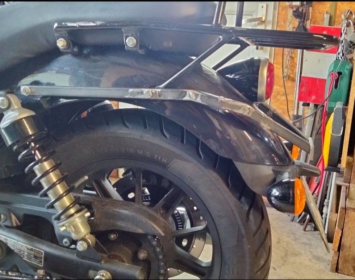

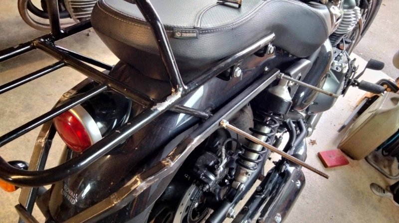

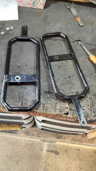

Ma fixation sur les 4 boulons du garde boue AR
4 coupes et soudures de chaques côté pour courber m'est carrés pour finir sur un plat de 8mm ou cera fixé la prise de cardent .
Les grandes tiges filetées sont là pour avoir l'écartement précis après démontage pour le soudage.
Les cassures font pas terribles mais elles seront caché avec les sacoches.
Je vais rajouter des carrés pour faire les écarteurs de sacoches.

Messagepar ivaou » 01 oct. 2024, 10:23
Le travail d'aujourd'hui souder sur la fixation cardent , et là on voie pourquoi les tiges filtre (pour garder l'écartement precis)

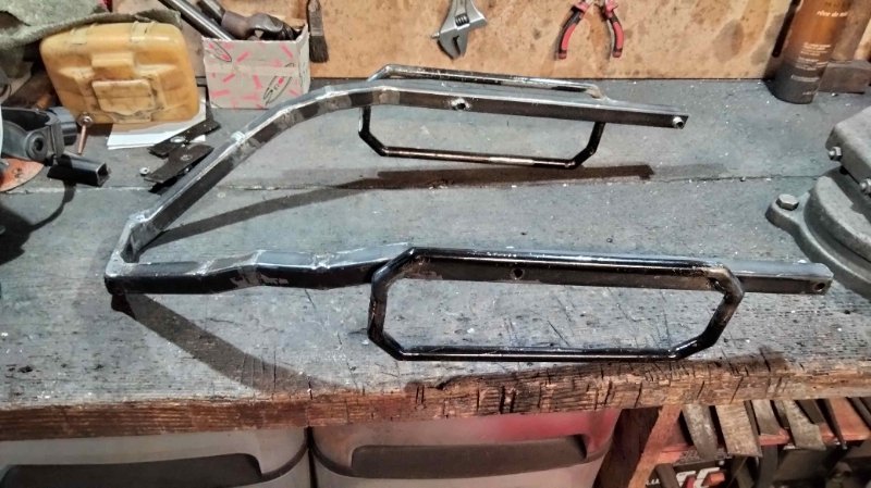

Messagepar ivaou » 01 oct. 2024, 16:34
Les soudures sont faites.
J'en profite pour récupérer et modifier m'est écarteurs de sacoches pour les fixer sur le carré au niveau de m'est attaches du garde-boue AR en les abaissent un petit peux.
Messagepar ivaou » 01 oct. 2024, 18:09
Voilà

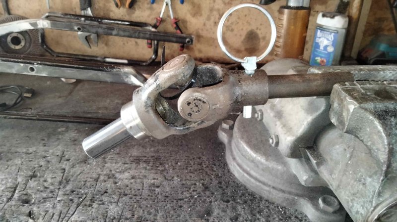

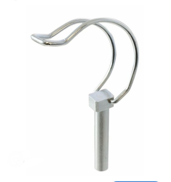

L'articulation est percé avec un 20mm plein qui sera fixé coté moto , entre parenthèse je trouve pas de goupille en 8mm comme je veux , et un tube de 21 de coté remorque .
Y a plus qu'à souder.

Messagepar ivaou » 04 oct. 2024, 14:07
Fait 4 magasin agri et pas trouvé en 8mm j'ai pas envie de la commander sur le Net j'irais draguer d'autres magasins ça me promènera .
