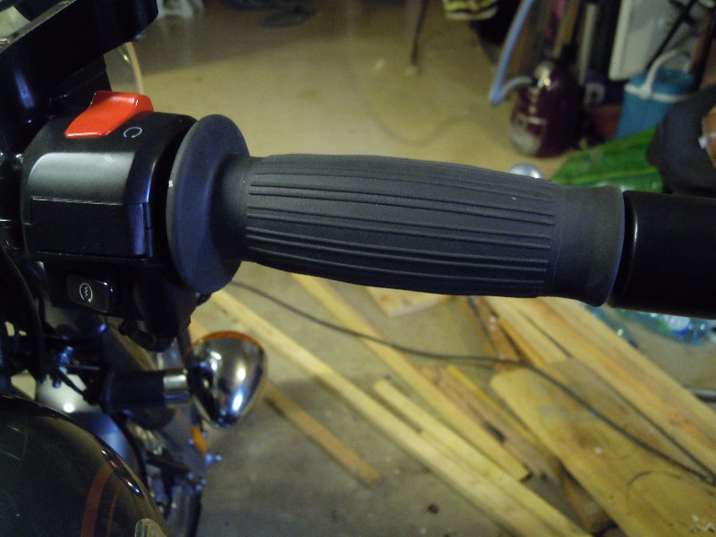

Bonsoir,
Je déterre aussi un post sur les poignées de guidon ballon en caoutchouc.
Je viens de les monter, c'est vrai comme disait Ded 31 ça diminue les vibrations et on a une meilleure préhension des poignées, venant de me faire opérer d'un doigt à ressaut( le majeur main droite), les poignées d'origine étaient trop minces et me faisaient mal au bout de quelques kilomètres.
Pour ceux que ça intéresse, 19.80€ frais d'envoi compris.
je les ai montées grâce à une bombe de laque, j'ai essayé à l'alcool, mais ça a bloqué à moitié course, alors qu'avec la laque c'est nickel. Je n'ai pas de compresseur pour le faire avec la soufflette.
Derniers petits détails, sur la poignée d'accélérateur, il faut couper à ras les ergots sur la poignée tournante , et découper un cercle du diamètre du guidon sur les bouts des deux nouvelles poignées, ceci pour pouvoir remonter les embouts de guidon anti-vibratoire.
Après que du bonheur ! ;)
Je crois que JPV17 avait fait un bon post là-dessus :oué:

au lieu de produits chimiques pour les poignées
tu craches dessus
la salive est un tres bon lubrifiant
