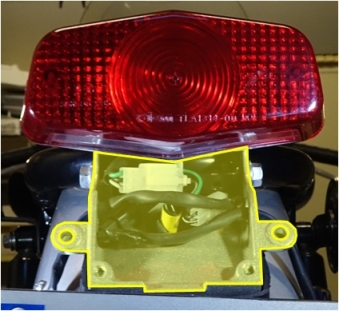

Je pense que je vais plutôt m'orienter vers un cache de ma fabrication qui sera pris entre la plaque et son support :

Messagepar Aigle bavard » 22 déc. 2015, 21:20
Bon, ben ayé : les deux yeux d'espions (têtes hexacaves) sont planquées par des caoutchoucs de pieds de tabouret et les fouillis des entrailles électrique aussi, par un capot qui referme ce volume technique.

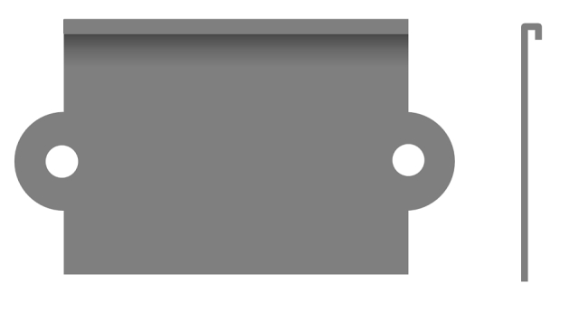

Quelques indices pour ce "capot'" acheté presque tout fait...
Ben ouais, un bout d'auge plastique découpé à la forme du support de feu, traversé par les goujons de fixation de la plaque et dont le rebord est utilisé pour pour prendre appui sous la platine du feu afin de plaquer l'ensemble contre le support de feu... ^^
